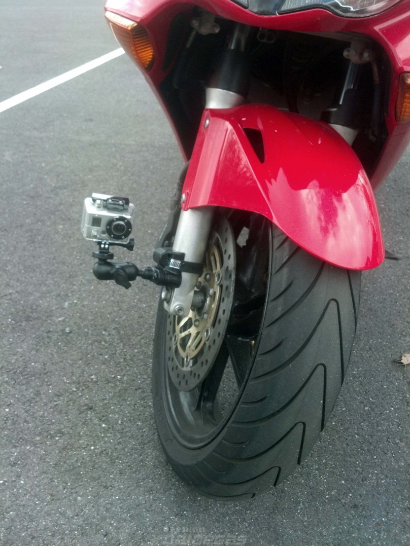

    Sulla forcella nessuno l'ha mai fissata la gopro o qualche action camera?
    io, la vecchia oregon scientific nel lontano 2008 . l'avevo attaccata con la sua fascetta con il velcro al fodero forcella, chiss? forse ho ancora qualche foto da qualche parte
    ora che ci penso me l'ero anche attaccata alla coscia sx, puntata in avanti. era venuto in filmato interessante
    ai tempi per? la qualit? dell'immagine era abbastanza imbarazzante , registrava in 640x480 e si spegneva con troppe vibrazioni
      #47
      Per? penso che sia un p? pi? dura fissarci che so una go pro.. in pista.. cio?, la cosa deve essere GRANITICAMENTE solida.....
        #48
        La mia ventosa del kit gopro ? ancora nella scatola ermeticamente sigillata nel suo sacchetto... non mi ispira fiducia, preferisco attacchi pi? solidi visto che ci devo attaccare 300 euro di videocamera
