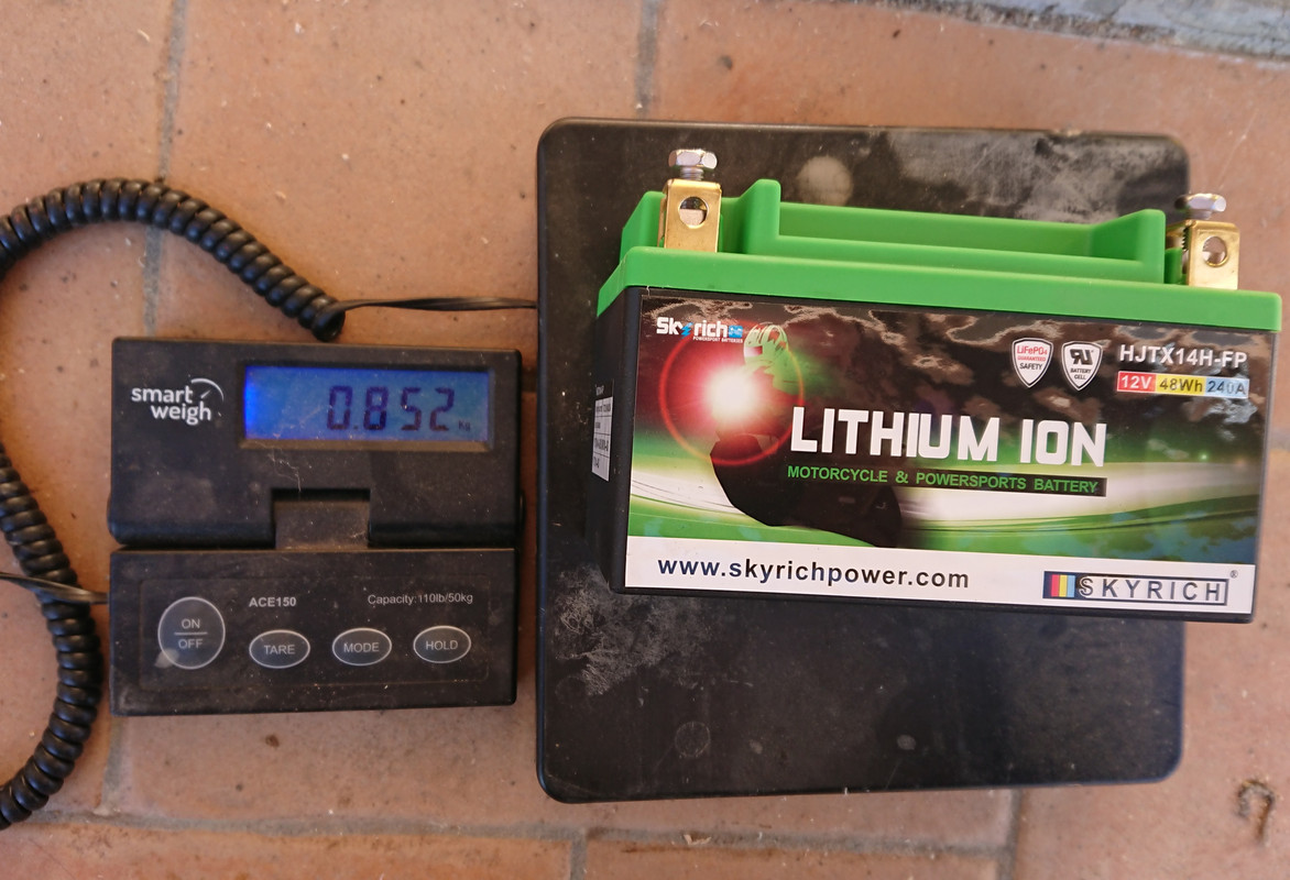

Io ne ho avute 3 della skyrich. Una sul benelli x 4 anni (e poi venduta assieme alla moto), una sulla "macchina" da 2 anni( e tutt ora montata) e qualche mese fa ne ho presa una x il gixxer.Originally posted by BOMBARDONE View PostChe marca consigli?
Ovviamente ho anche il suo caricabatterie dedicato.

Poi 1.2 kg di peso... la skyrich che ho messo sul mio K5 ( hjtx14h-fp ) pesa 0.850 kg e costa la metà di quella nel link (che arrivando da uk probabilmente ti becchi pure la dogana) ed è plug&play.
Non vedo un motivo valido per acquistarla, rispetto ad altre classiche batterie al litio
