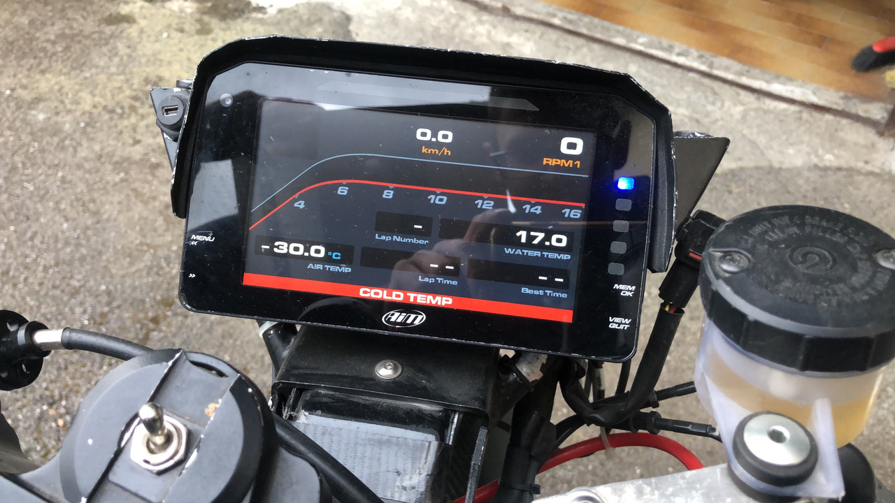

Ciao ragazzi oggi ho fatto una cavolata ho appena preso un r6 con strumentazione aim telemetria blipper ecc… dato che ho visto un filo staccato al sensore aria aspirata e lo strumento non segnalava l’errore ho collegato la strumentazione originale per vedere se ci fossero altri errori che poi non c’erano il problema è che ora non mi va più la strumentazione AIM. Aiuto!!! Che devo fare? Devo reimpostare qualche valore? Non ho neanche il cavo per collegarla al pc…

Se la strumentazione è la p&p yamaha (mxl intendo) vedi tutti gli errori che vedresti con la strumentazione originale anche con centralina yec o peppizzata...Originally posted by Menca View PostCiao ragazzi oggi ho fatto una cavolata ho appena preso un r6 con strumentazione aim telemetria blipper ecc… dato che ho visto un filo staccato al sensore aria aspirata e lo strumento non segnalava l’errore ho collegato la strumentazione originale per vedere se ci fossero altri errori che poi non c’erano il problema è che ora non mi va più la strumentazione AIM. Aiuto!!! Che devo fare? Devo reimpostare qualche valore? Non ho neanche il cavo per collegarla al pc…
Se ricollegandola non torna a funzionare ho paura tu debba spedirla in aim...
Se ha solo riattaccato la vecchia e poi ricollegata l aim la vedo difficile fare dei danni. Sicuro che il connettore sia inserito correttamente? O che qualche pin non si sia piegato?
In tanto grazie ragazzi della risposta, la strumentazione è questa, il fatto è che non l’ho scollegata dato che ha un impianto tutto suo, ho solo collegato quella originale al suo cablaggio dove appunto non ci era collegato niente

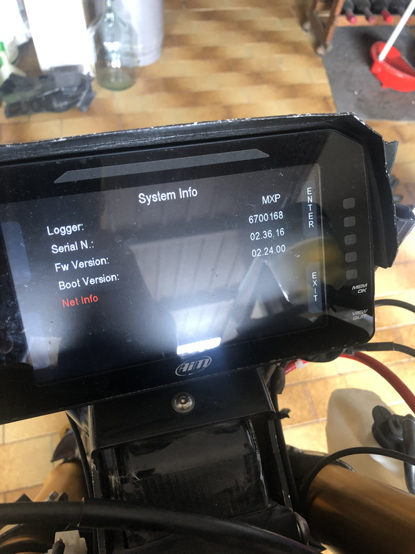

Ah ok. Hai provato a collegarti tramite pc con il suo software x vedere che non abbia perso la configurazione?Originally posted by Menca View Postla strumentazione aim funziona cioè si accende ma non segnala più nulla, giri temperatura esterna acqua ecc… ha smesso di funzionare anche il blipper
Magari da lì riesci a capire qualcosa in più

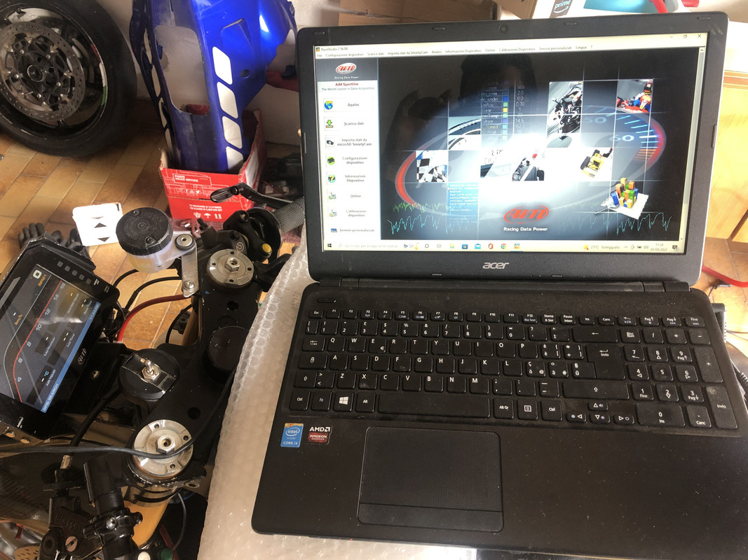

Domani proverò a collegarla al pc, ho scaricato sia race studio 2 e il 3… vediamo un po’…Originally posted by linuc View Post
grazie
Ora non so se è una versione speciale x yamaha senza modo di essere modificata, ma tramite pc puoi vedere com'è configurata e nella pagina "live measurement" vedi in tempo reale i livelli di tensione x ogni canale assegnato e cablato
