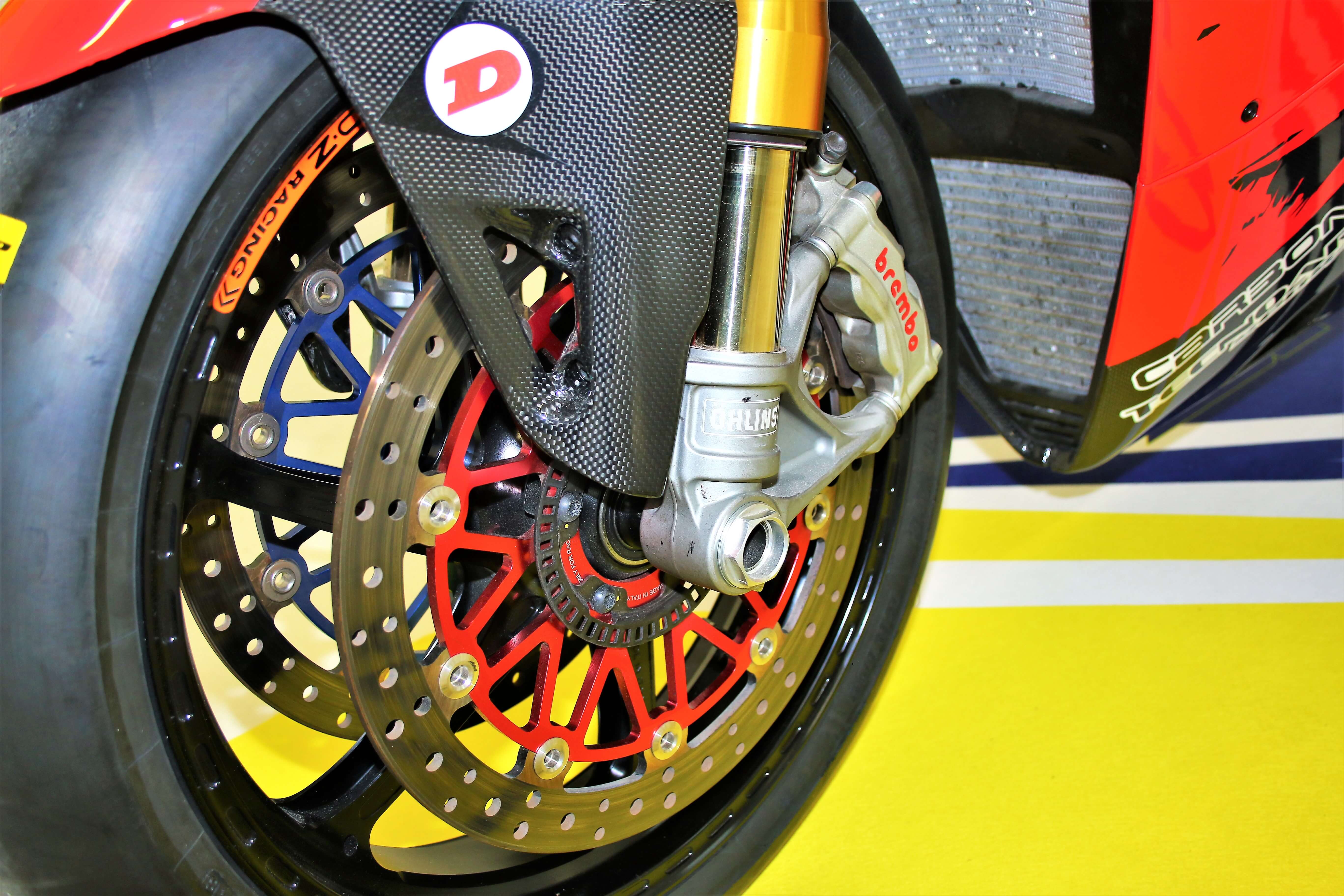

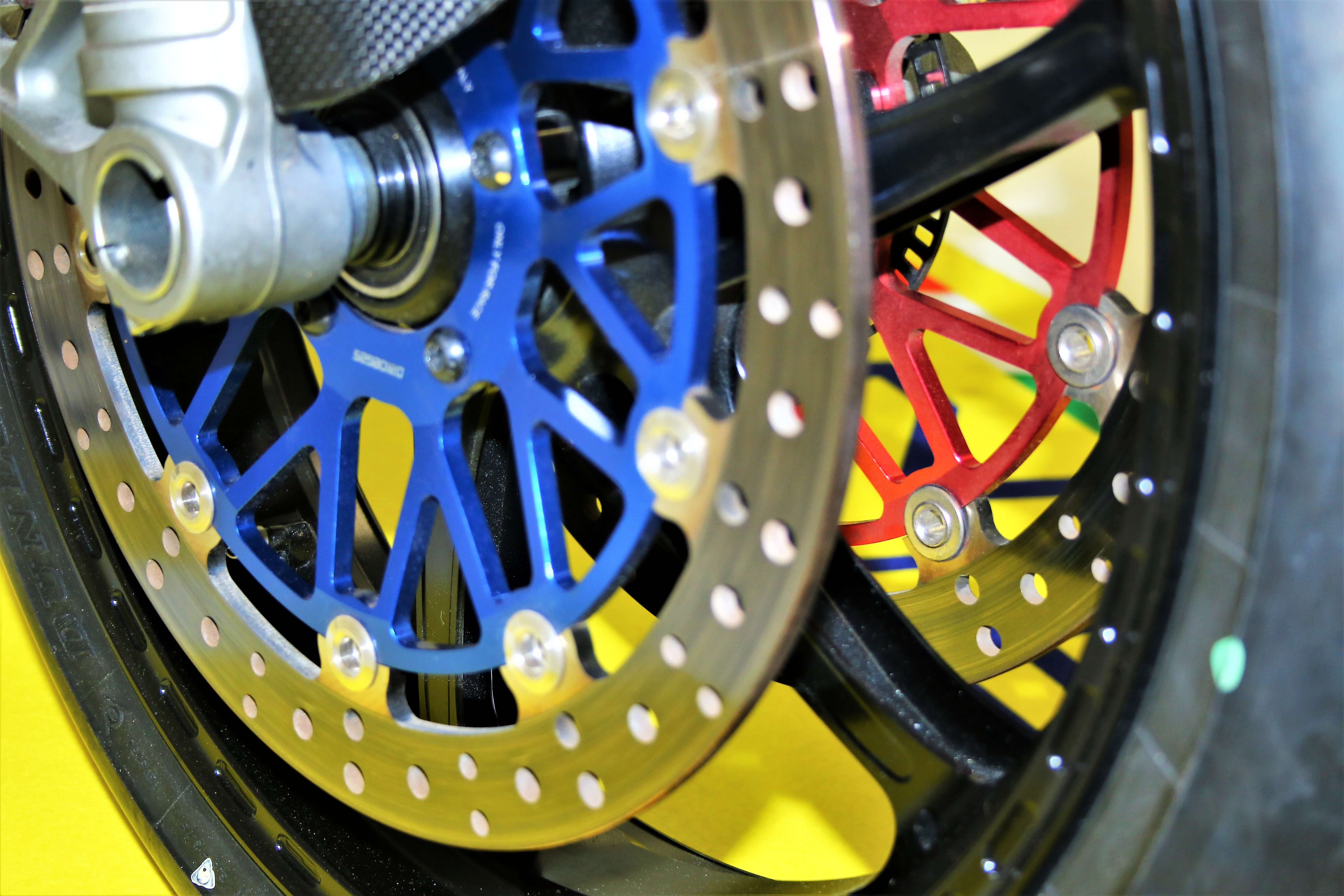

                Ultimamente sulle mie moto uso i dischi BITING PERFORMANCE prima usavo Brembo.
                Non te li regalano, non è roba cinese o fatta da cavolo... .... ma ti assicuro che son fatti molto bene... ricavati dal pieno...cura dei materiali..... non tranciati come altri...
                A breve mi arriveranno anche quelli per Aprilia RSV4 2021.... con pastigliette Biting
