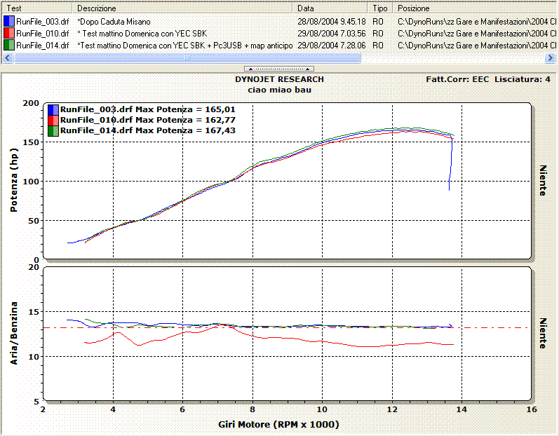

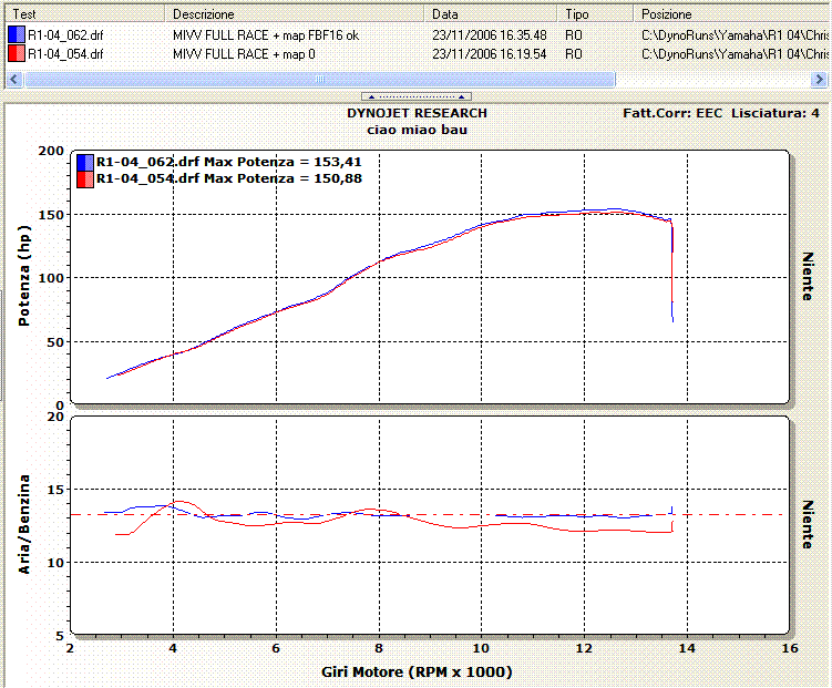

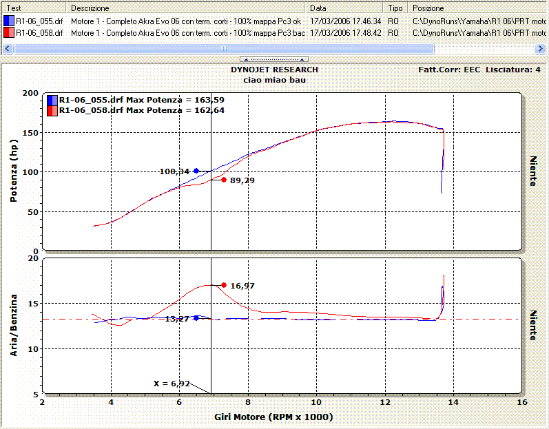

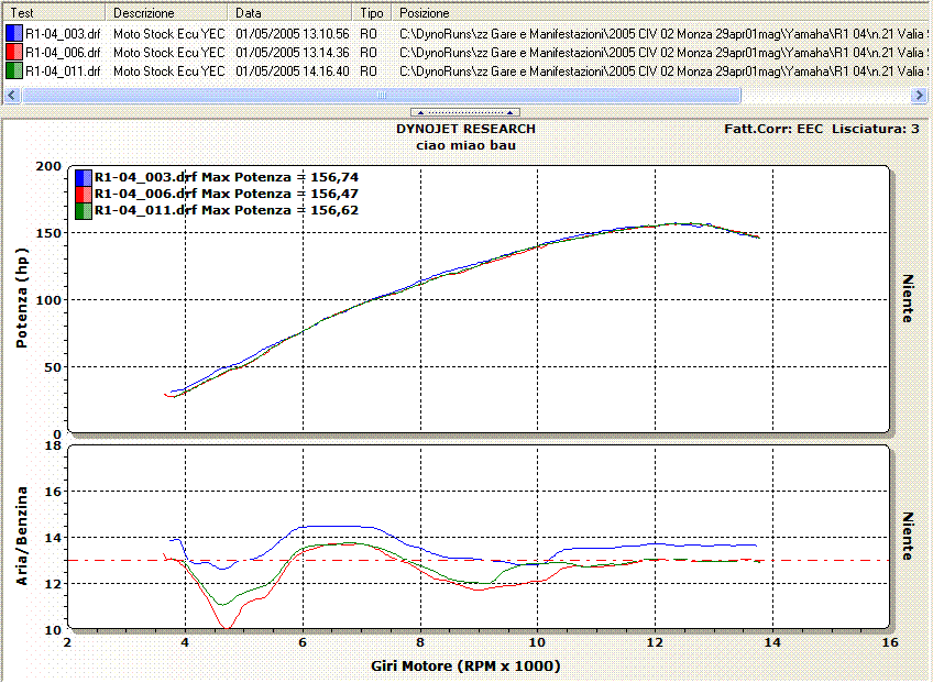

Ho portato alcuni esempi che ho a disposizione per spiegare le differenze di funzionamento di una cosa o l'altra, certo non ho intenzione di continuare a riempire il post di grafici o portare prove che questo usa quello o quello usa l'altro.
