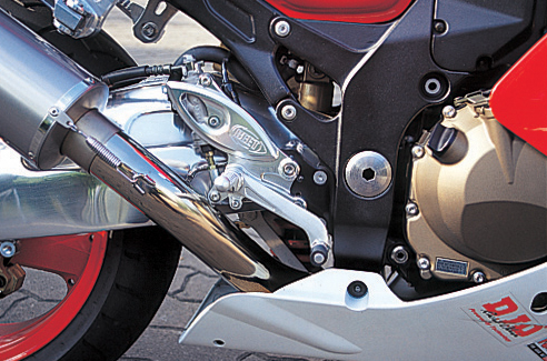

                    Naaa, Harris non ha nulla...Ho visto per? numerosi forcelloni ZX12r "scatolati" artigianalmente o capriati artigianalmente:
                    Sul sito Beet (jap) c'? questa foto
                    Ma sotto il riquadro c'? il prezzo delle pedane...
