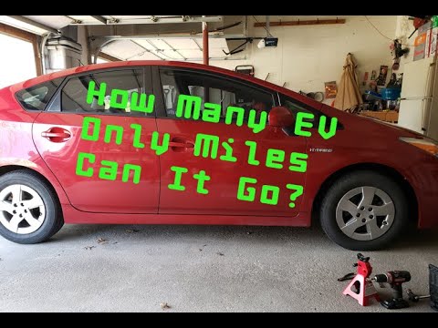

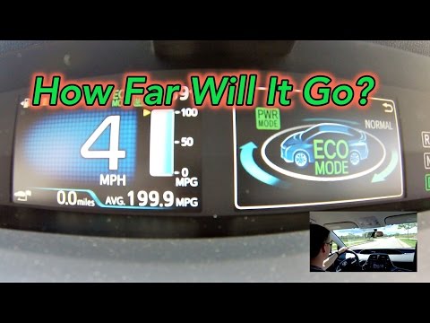

          Due miglia con Prius del 2016
            #65
            Prius 3 gen
