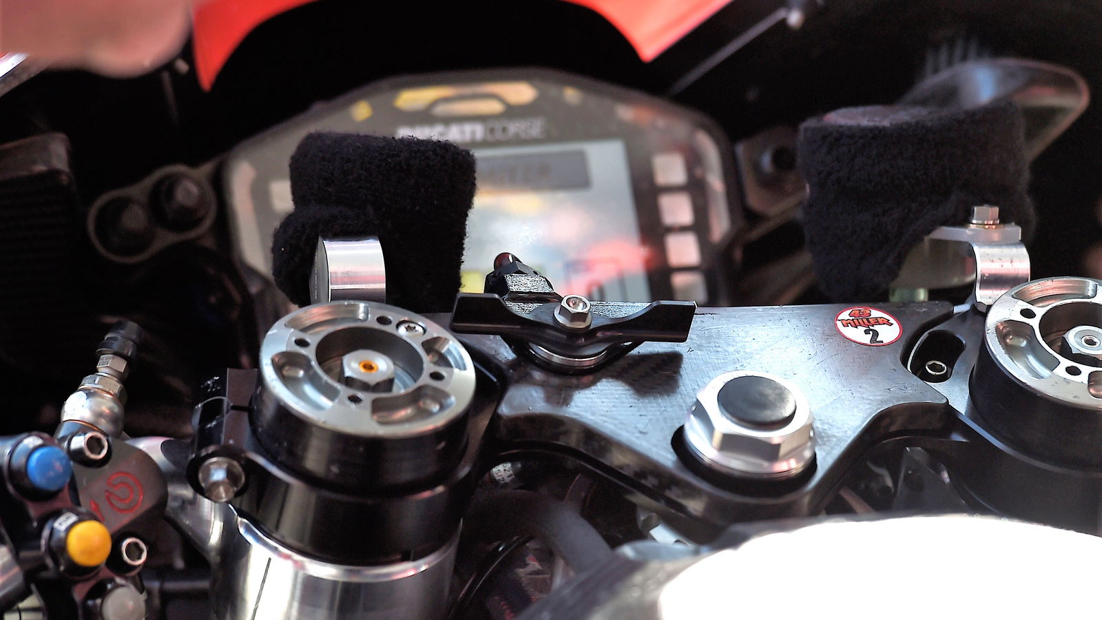

Esempio l?asta tosta di Ducati che ha sicuramente degli effetti buoni e cattivi ...
Bisogna prendere i pochi buoni e trovare un altro sistema di ottenerli ...
Non incaponirsi per poi sostenere che si ? perso tempo in Prove Empiriche
Prendiamo l'Asta Ducati ... teoricamente serve ad Alzare il Post quando freni post, che si usa tantissimo ...
Senza bisogno di Simulatori si potrebbero sapere gi? tantissime cose, incluse tutte le esperienze di chi l'ha fatto in passato ...
ma ? solo una cosa che interessa veramente, il motivo per cui la si vuole progettare: Alzare Post
Alzare Post ? in se stesso un Errrore teNNico infatti equivale ad Impuntare ... una bestemmia per loro! cosa si aspettano
Si aspettano di Alzare senza Alzare ma Alzando
Certo non avete capito nulla, e allora pensate che dei Calcoli/Numeri possano darvi una soluzione? NO! almeno spero.
Il Numero (risultato del Calcolo) ti dice solo che la Moto sar? alta 105 invece di 100 ...
Non ti dice che Evitare di farla abbassare ? differente da Creare una Forza che la Alza ...
Per evitare che si abbassi troppo ci sono solo due sistemi: Alzarla di Statica (assetto vero) o Indurire la Sosp. Post Dinamica (assetto sospensioni)
Anzi Indurire solo la Molla ... perch? es. aumentando il tiroCatena tC ? sempre una Forza che vuole alzare simile all'Asta (per i calcoli)
diversa nella realt? perch? una ? indotta dal Gas mentre l'altra dal Freno Post, quindi dipendenti da cosa fa il Pilota (incalcolabile)
Siamo gi? nel mondo delle mille ipotesi quando la questione ? semplicissima ... Alzare Post !!!
Per me questo ? il Vantaggio ... e come l'hanno ottenuto lo svantaggio
ma per altri questo ? lo Svantaggio ... e come l'hanno ottenuto lo scarrafone bello a mamma sua
Senza contare che per la Tecnica e la Pratica ... Frenare Post gi? Alza il Culo della Moto, quindi perch? Alzarlo di pi? ?
Vai per? a sapere che Calcoli han fatto quelli che: Frenare Post Abbassa il Culo
Senza Calcoli se Frenare Post Abbassasse, e tutti lo Usano, allora servirebbe un Asta che Abbassa, o Abbassare coi metodi classici ...
Che sarebbero molto pi? Efficaci dell'Asta ... incluso fare -tC
Tutto in 5 minuti a costo Zero ... in cui la Prova dell'Asta serve solo a confermare ci? che si voleva fare ...
Per loro invece la Prova serve a rilevare l'Alzamento es 104, ma volevano 105, quindi gi? a progettare un Asta +Tosta
poi per? l'effetto Alzante diventa nocivo e quindi hai raggiunto 105 ma non va bene ... e gi? a pensare, cosa?
Alziamo 2 e riduciamo l'Effetto Alzante (seNNpre meglio di Alzare 5)* ... e ciai n'altro pezzo a far peso sulla Moto
Soprattutto a far aumentare i Calcoli la prossima modifica che dovrai fare, che sar? un casino Impossibile
Ora hai Bilanciato tutto: Sospensione, Mono, Molla, tC, Link, Altezza e Asta ... la prima variazione Sbilancia Tutto
NO! Fanquore il Setting e tutte le Prove emBiriche ... calcoliamo un Asta che controlla l'Asta
PS: *Ipotesi neh, perch? si potrebbe anche Abbassare la Moto ed Aumentare ancora l'Asta ... i numeri mica ti dicono cosa ? giusto
