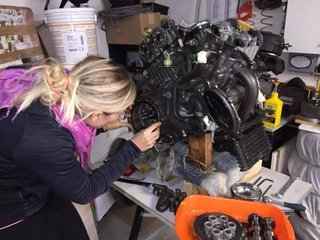

la storia é un po’ più lunga ma in breve: Misano 2019 grippo in pista perché mi si girano le camme (RSV 1000 old, sapete che le ogive delle camme sono a pressione e non monolitiche vero?). Vabbè, acquisto un motore da un ragazzo che mi assicura essendo lui meccanico che era ok... segue qua foto della frizione che ho “ritrovato” al suo interno.
lui é meccanico. E io una della Kardashian.
vabbè oramai l’ho acquistato, metto la mia frizione, pulita al motore alla meno peggio e vediamo quanto dura... 7000km!

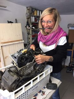

eccoci così a novembre 2020, alla ricerca di un altro blocco motore.

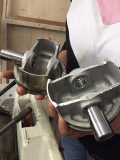

come mi abbia riportata a casa con i pistoni così, ancora resta un mistero...

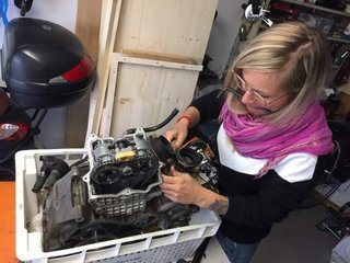

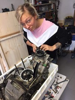

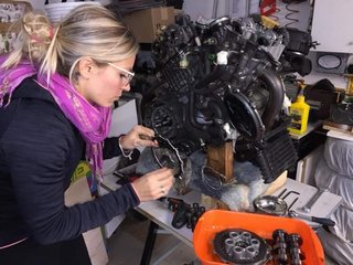

alla fine ho iniziato... smonta di qua... smonta di lá, trova pezzi in giro, SALDA LE CAMME ecc...
Visto che c’ero ho messo 4 camme di aspirazione invece che due e due così da dare un filo più fiato al motore...

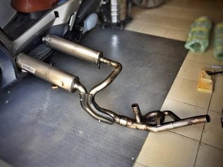

poi ho ritrovato dei gioiellini anni 96/00...

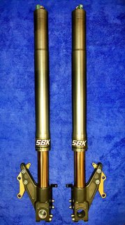

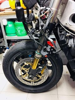

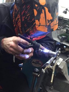

le forcelle non so in quanti sapranno cosa sono (vediamo chi se ne intende cosa mi risponde)
i Giannelli erano un sogno per me.. mi ricordano tanto i tempi sbk 2000, mi ci é voluto un sacco di tempo per trovarli (6gg, se mi metto in testa una cosa...)
