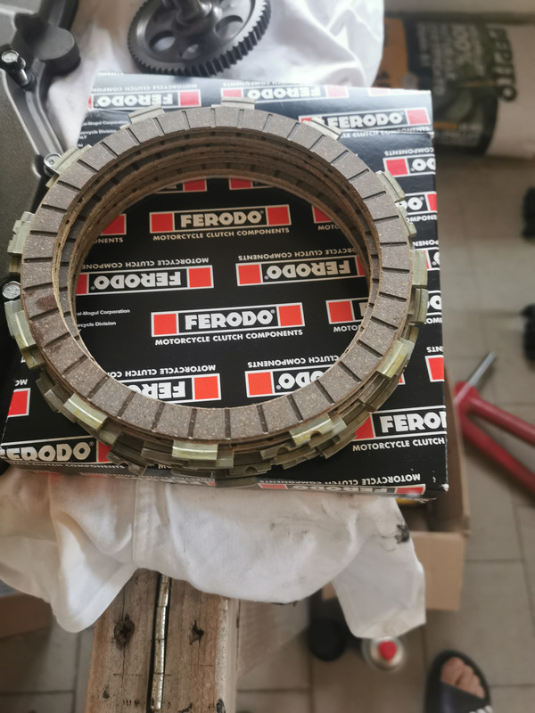

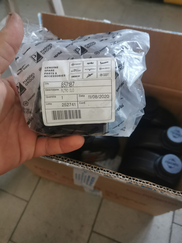

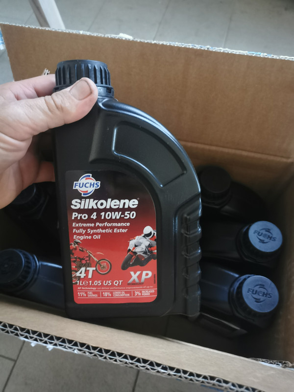

                Intanto alla spicciolata comincia ad arrivare materiale​​​​​​
                Guarnizione Carter, dischi frizione, filtro olio e olio.. E pastiglie dei freni che metto qui sotto

                  Domanda? Ma i dischi frizione è meglio se li metti a bagno? Intanto?
                    #39
                    Di preciso non saprei.. Dato che tutto il mancante arriva la prossima settimana.. Basterebbe un gg a quanto so io, Aprilia addirittura dice di ungerli soltanto prima del montaggio.. Ma io ho sempre fatto come ti ho scritto
                      #40
                      Bhe! Visto che hai tempo.....io li metterei in bagno....
                        #41
                        Venerdì preparo il bagnetto allora
