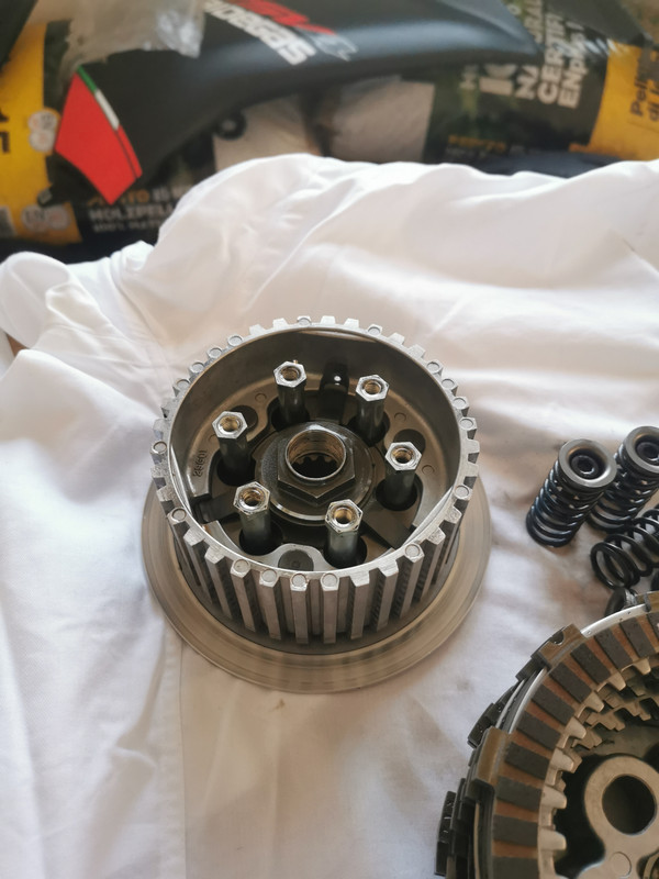

                  #23

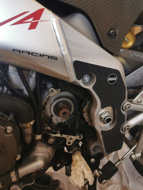

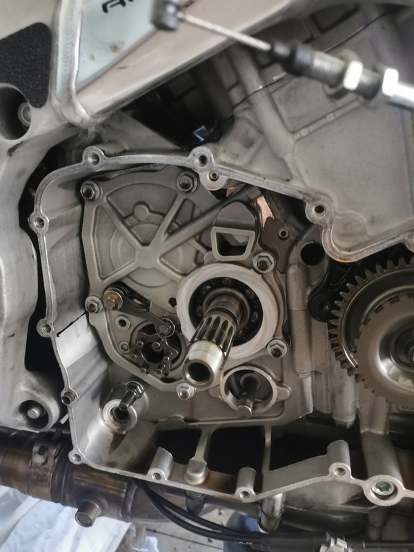

                  Arrivata la chiave poco fa... Ecco la frizione smontata(praticamente perfetta)
                  Vi tengo aggiornati in tempo reale praticamente

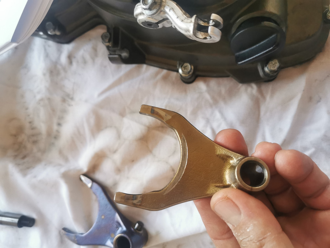

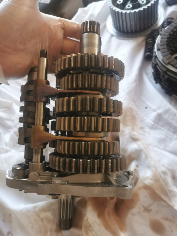

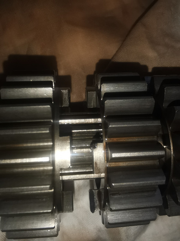

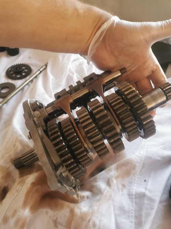

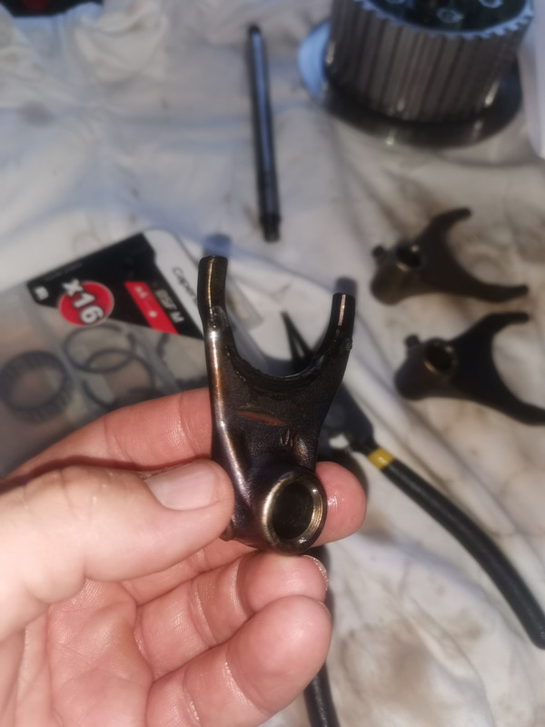

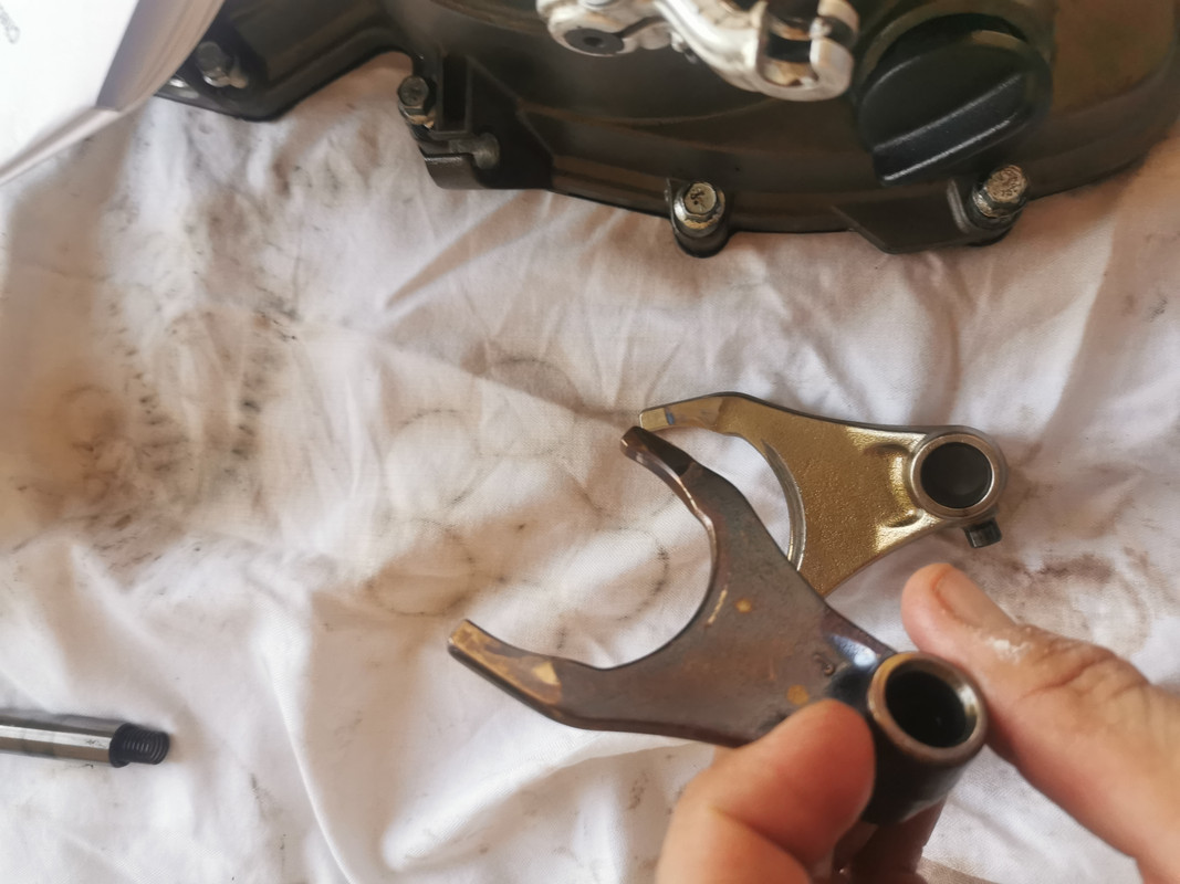

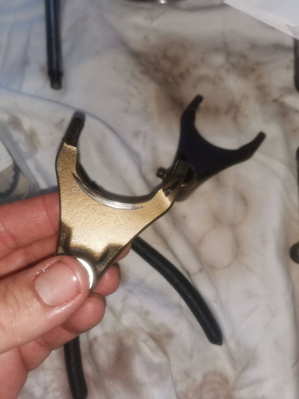

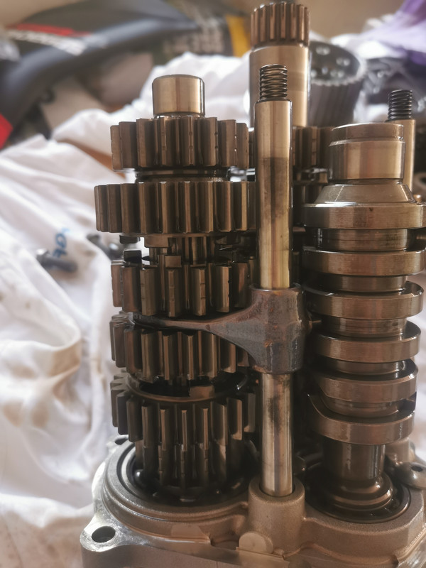

                    #24
                    Eccoci qui:
                      #25
                      Praticamente sintetizzando devo cambiare le 2 forchette del secondario e la forchetta del primario, inoltre l'ingranaggio della 3 e 4 marcia sul primario..
                      Detto ciò qua do riuscirò a racimolare i pezzi.
                      Spero presto perché poi rimontare tutto diventa difficile😂.. Penso che praticamente la ho sistemata tutta la. Parte bassa..
                      Ora attendiamo

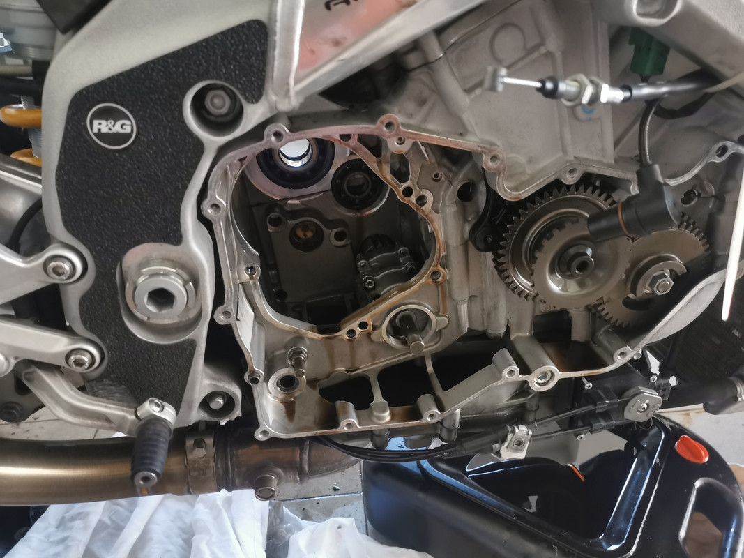

                        #26
                        So che sei in ferie eddyrocket con la tua signora, ma come vedi anche io mi sono cimentato in un bel revamping meccanico della mia bestiolina.
