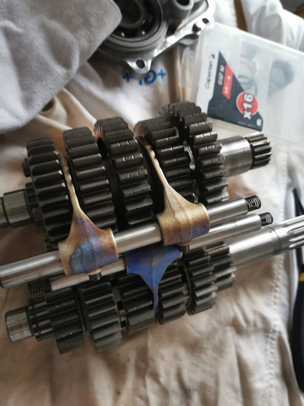

    Aggiornamento,
    Arrivato ingranaggio 3 e 4 marcia, domani le tre forchette del cambio e rimane solo ingranaggio 5 marcia.. Daieeeeeeeee

      Originally posted by Hotslider View Post
      Ca77o ma era sbudellato quel cambio....... Se posso chiedere..... quanti km, anno, e km di pista aveva la moto? Cambio elettronico immagino..... Originale Aprilia o after?
      Il mio ha 56.000 km e ancora pare andare benone...... io senza elettronico e sempre tirato la fruizione per cambiare, anche in pista.....
      Tutto originale, il cambio, il resto ni o meglio poco.. 49.000 km, di cui solo 300 km di pista circa.. Non importa comunque come lo usi.. Se deve andare va.. Considera che in toto er l'ingranaggio 3 e 4 marcia che si ingrana con la 5 che si è rovinato.. Probabilmente perché le forchette si sono rovinate..
          Ma è una aprc? Quindi con cambio elettronico?
          Si confermo..e il discorso forchette viene proprio dal cambio elettronico..sono molto più sollecitate con il quickshift le forchette del cambio e di conseguenza gli innesti, i quali vengono sparati con cattiveria dentro..

            Intanto forchette arrivate
            Sto aspettando solo l'ultimo pezzettino.. Giovedì prossimo uff..
