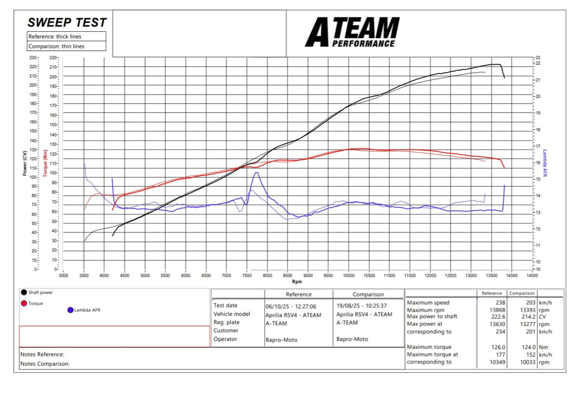

                              Originally posted by POMPIERONE View Post
                              gabro in aprilia special parts vende corpo farfallato da 51 con cornetti appositi e up map,
                              prima coppia di 51 RSV4 montati e provati in Romania: RSV4 2024 con completo Akra aveva già le trombette da 48 e mappa upmap nel grafico "prima".
                              purtroppo io non li ho mai provati perchè negli ultimi mesi non ho avuto una 21-24 sottomano ma comunque era matematica: sulle 660 i corpi da 51 danno 1,5/2cv in più, sulla RSV4 con 2 corpi farfallati ne danno 3-4 in più. Se parti da una condizione di trombette originali e mappa race standard poi ti sembrerà di volare quando li monti. Se li voi prendere sbrigati perchè mi pare siano rimasti solo 3 corpi a magazzino e non so quando avremo tempo di rifarli una volta finiti questi.
