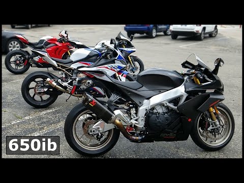

What a day on the Ducati Detroit dyno. We had a great shootout between four of my motorcyles: 2020 BMW S1000RR M, 2019 Aprilia RSV4 1100 Factory and the New ...
praticamente tutte con lo scarico non guadagnano nulla mentre ducati prende 10cv!
Kawa e Yamaha pare allineato con tutte le prove viste negli anni precendenti, a me sembra una prova fatta bene
Ho visto il video.... comunque...in un altro video dove cambiavano le camme originali con delle racing su un BMW 2017, gli feci notare che quel motore non sarebbe mai partito, perch? avevano montato delle camme racing ma per la 2012!!
