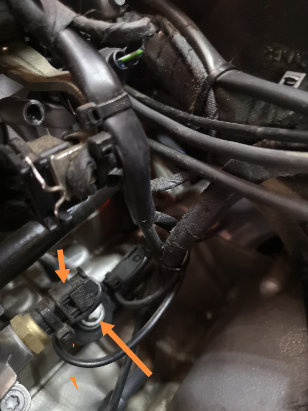

              Ho un RR del 2012 con 39000 km , uso pista/strada , e ho un problema che mi si è presentato dopo un picco di temperatura motore dovuta ad un incolonnamento ( ho cercato di andare per fare raffreddare il motore ma per 1" mi si è accesa la spia rossa motore e poi subito spenta ) Praticamente mi si accende la spia del TC sempre per un periodo brevissimo e poi ritorna il tutto a girare . ho fatto fare una diagnosi , ed è risultato un'errore di sottotensione dell'ABS ( che ho inibito) poi niente altro. Ho pulito i contatti spinotti di 13 connettori con dello spray per contatti elettronici , ma niente . Stamattina in tornante , mi si è spenta e subito riaccesa . Ultimo tagliando ho sostituito kit della catena distribuzione , pulizia del gruppo farfallato e regolazione , sostituito le candele , controllato le punterie , sostituito liquido radiatore. Ora mi trovo questo problema , per me importante e pure pericoloso .Ho pensato che sia il blocchetto dell' accensione che mi stà mollando , però ci potrebbero essere altri sensori che mi creano stò problema . Qualcuno di voi mi può dare un 'aiuto , un consiglio ? GRAZIE 1000

                SI, Marcello, ho la centralina in calibration 1.
                Ho pensato possa essere il micro interruttore posizionato sotto il blocchetto chiave, anche perché ho sostituito il blocchetto dx accensione,(al semi manubrio) ma ieri il problema si è ripetuto . on-OFF-ON per 1", con il lampeggio del TC e per un attimo stavolta mi sembra di aver visto il dash bord a fare il check.
                Il problema non lo fà spesso, e quindi mi riesce difficile controllare la cosa. Ho poi controllato e pulito 13 connettori usando dello spray per pulire contatti elettronici e ho spruzzato pure all'interno del blocchetto chiave quest ultimo.
                ​​​​​​​Ho notato poi, che per 2 volte all'accensione della moto, la prima accensione subito partiva per poi subito spegnersi, e poi riprovando, restava in moto, come se alla 1a accensione qualcuno girasse la chiave per spegnerla.
                Grazie, se mi puoi dare una dritta.

                  Marcello, ieri ho fatto fare pure, una diagnosi in concessionaria, e non è risultato nessun allarme memorizzato in centralina.
                    #39
                    ti dico una cavolata!!! controllato la batteria se si sono allentati i poli. Poi puoi vedere la massa che a avvitata sulla testa, devi togliere air box, la trovi dall'alto sull dx.

                        Grazie grazie, provo vedere. L'ABS, sotto la sella è stato tappato e i tubi i treccia vanno direttamente alle pinze.

                            Lunedì, fatto un giro di circa 170 km, tutto ok, ieri ho acceso la moto, e dopo un paio di minuti si é spenta.Il cruscotto é restato acceso, però non ha fatto il check. L'ho riaccesa ed é andato tutto bene.
                            Ora devo chiedere ad un conoscente (che al momento é in trasferta all'estero) che ha avuto un problema come il mio, per capire come l'ha risolto. Ho controllato le varie masse pure i connettori sotto il serbatoio, all' i fuori dei 2 vicino al termostato e al momento non ho risolto il problema definitivamente. Spero venerdì, quando rientra la persona che ho sentito via WhatsApp.

                              Esclusi i blocchetti ,Continuo a pensare che questa tipologia di problema sia legata a qualche cavo che passa vicino alle parti che scaldano maggiormente...Potrebbe esserci un basso isolamento.

                                Maverik, unici due connettori che non ho controllato sono quelli indicati con le frecce poi per i cavi come dici tu, sono un po' perplesso. Penso ad un cavo interrotto😳 piuttosto, che tocca e non tocca a momenti.
