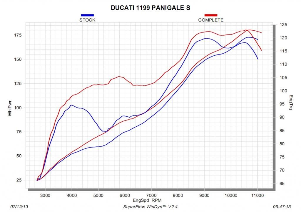

                Eppure, tutti i tester che l'hanno provata parlano di una brutta erogazione, con la botta di potenza che arriva all'improvviso e che paradossalmente sia molto pi? fluida l'erogazione della R che ha 130 cavalli in pi?. In Usa dove la H2 vende parecchio, la scatalizzano tutti perch? cos? come ? di serie la moto ? brutta da usare.
                Poi la bancata ? stata fatta con la moto catalizzata ? Sarebbe importante saperlo. Io non credo che anche per un turbo la castrazione delle normative antinquinamento sia cos? 'indolore' a livello di resa. Per? sono miei dubbi da appassionato utilizzatore, non sono un ingegnere.

                    Hai ragione ma io credo che un'erogazione come il 1000 Bmw sia da riferimento assoluto, ? un motore con una curva regolarissima ed ? il suo pregio maggiore.Io credo in ogni caso che, aspirato o turbo che sia, sar? pressoch? obbligatorio scatalizzare e mappare, con tutte. Alcune case hanno gi? visto lungo tipo Aprilia e Suzuki che hanno piazzato tutto l'ambaradan dei catalizzatori nel terminale, che ? una caldaia inguardabile ma se non altro permette, con la sostituzione del solo terminale, di risolvere con spesa relativamente modesta. Credo che poi tutte, con la Euro 4, abbiano carburazioni di serie fatte ad ok per smagrire ai regimi dove vengono fatti i rilevamenti, e forse ? questo che comporta quelle curve cos? tormentate ai regimi intermedi. Sarebbe infatti interessante sapere i regimi esatti e le modalit? con cui vengono fatti i test di omologazione per vedere se coincidono con quelle flessioni delle curve. Qualcuno sa come si fanno questi rilevamenti ? Ho cercato in rete ma non ho trovato nulla.

                        S? certo ? cos?, ? a 6750 giri se non erro la prova di omologazione della Euro3 e credo 4 ma la 5 non so credo sia molto peggio forse a pi? regimi o cicli simulati ma comunque i sovralimentati dovrebbero passarla molto meglio per la maggiore efficienza senza dover castrare le prestazioni...

                          Come pensavo. Infatti credo che le centraline race che alcune case danno a ricambio vadano a correggere la carburazione soprattutto in quei punti
                            #88
                            A mio parere con le ultime restrizioni sulle normative euro 3 e 4 , ci troviamo ad interfacciarci con motori strapotenti ma strozzati e falsati nell'erogazione e nelle prestazioni per poter rispettare i parametri di legge . Penso che per apprezzare a pieno delle prestazioni di questi motori sia necessario scatalizzare e quindi essere fuori norma, ? un prezzo alto da pagare ma la differenza purtroppo ? tanta, con la mia Panigale quando ho messo il completo la differenza percepita ? stata abissale .
