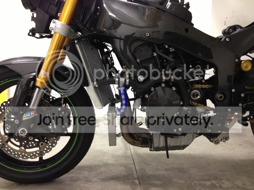

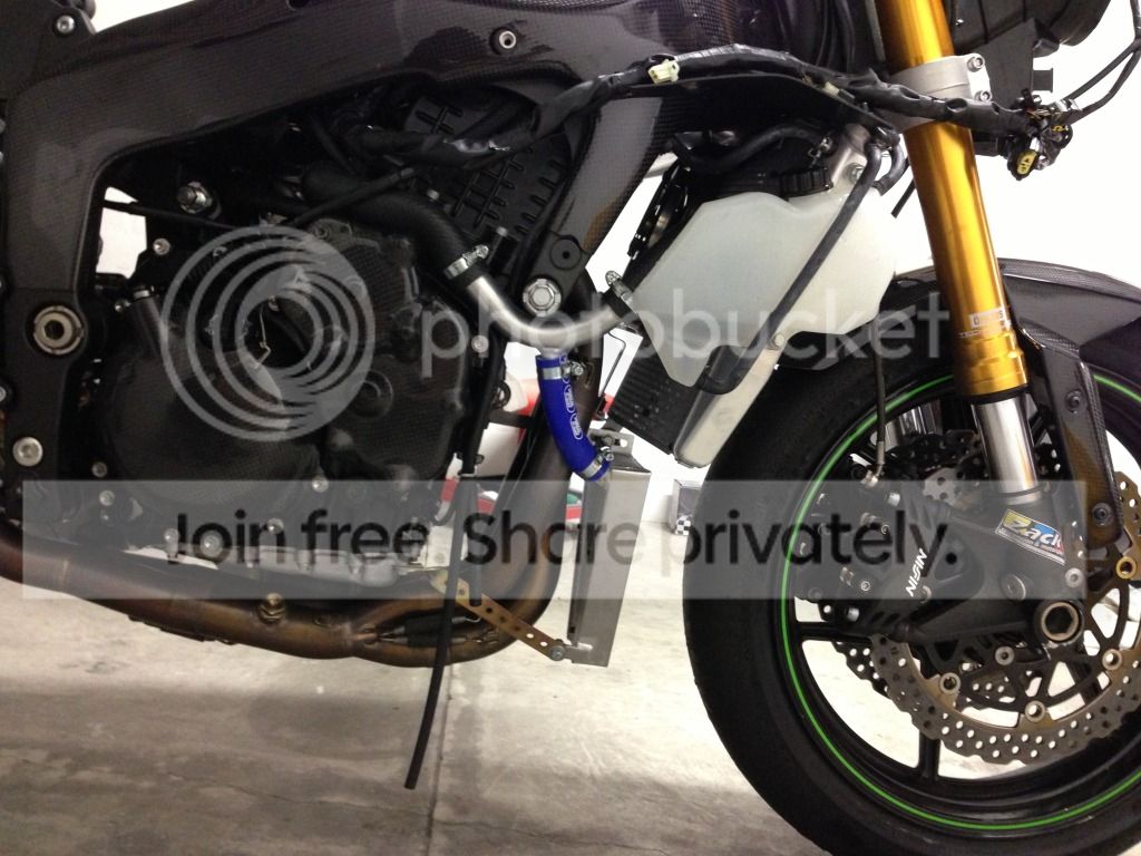

    Cambiato olio e filtro, montato il radiatore aggiuntivo e ricollegato il serbatoio
    Domani sera si spurga il radiatore

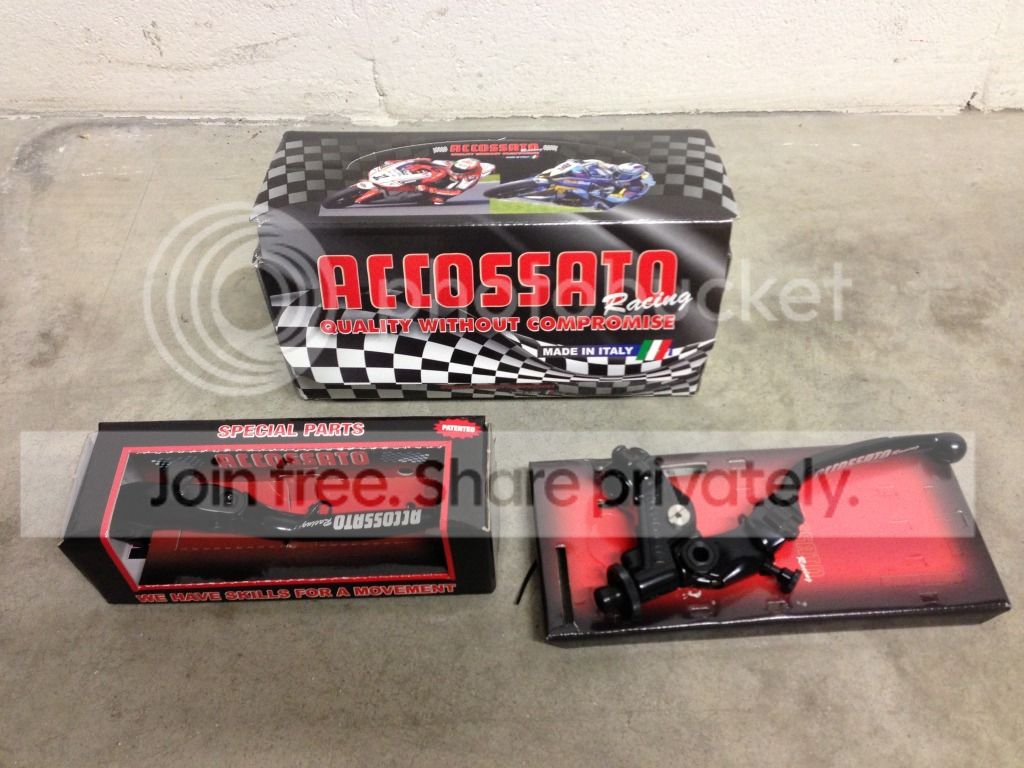

    Queste invece devo ancora montarle

      senza carene e' gia bellissima, non vedo l'ora di vederla finita!!
        Tanta roba... montate anche io... la frizione non ? pi? la stessa (sembra rotta da quanto ? morbida)!
        :1:
        continuo a seguire... braaaaaaaaaaavissimo!
          bello il radiatorino...complimenti ,sta venendo una gran bella moto..
          maaaaa... la ventola la elimini?da me' e' stata tolta!
            Perch? eliminare la ventola sul radiatore di serie?
            capisco con quello completo, spessssssissimo...
              :1:
              Infatti avevo testato quella del pilota del team e ho subito deciso di prenderla anch'io
              La toglier?, prima faccio bene lo spurgo e poi la smonto
              La ventola serve solo se ci si ferma in pit lane, io in quel caso spengo la moto,
              quando rientro al box ho il ventilatore, quindi non serve
                da me' e' stata tolta ....non su mia richiesta ..era gia' cosi'!
                io ho montato sul tubo di dx in + un dissipatore!
                su monto una centralina denso,magari dico una caxxata,forse con centralina kit la ventola non funziona ,ricordo l'r6 2006 con centralina peppo" non funzionavo dovetti fare un pulsantino,per azionarla!

                  maaaaa,il recupero del radiatore che fai?elimini mettendo un recupero piccolo oppure mantieni l'originale?
                  a me' hanno messo a dx ataccato alla bocca dell'aerbox un barattolino!
                  a dimenticavo dopo esperienza negativa (radiatore bucato)ho messo una retina di alluminio anteriormente !

                    La rete al radiatore ? la 1a cosa che monto su tutte le moto
                    Per il recupero al momento ho lasciato come mamma l'ha fatto, in genere faccio sempre il recupero liquidi come da regolamento.
                    Prima ho rimontato tutto, spurgato per bene l'impianto di raffreddamento e ho fatto un giretto nella via di casa.....

                        Se non sono indiscreto la leva frizione e freno che modello sono? Prezzo? volevo cambiarle sulla mia r6, almeno quella della frizione che e' un po' dura e cercavo un modo per renderla piu' morbida Grazie

                              I codici non me li ricordo, la leva freno ? specifica per modello mentre la pompa frizione monta su diverse moto: ce ne sono diversi modelli ad esempio alcune hanno il sensore per la frizione.
                              Prezzo per pompa e leva intorno le 200 ?
                              Se provi la pompa frizione Accossato scopri un altro mondo, ieri quando l'ho provata credevo di averla regolata male
