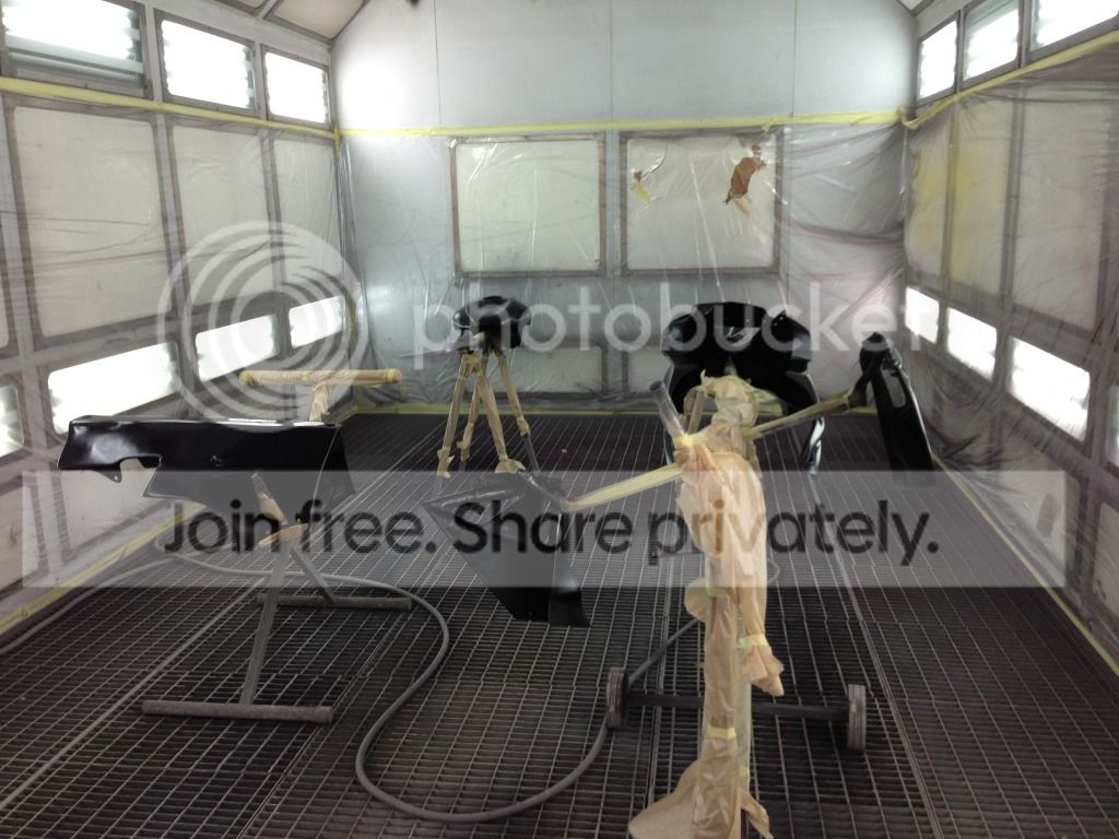

        Prima sono stato dall'amico carrozziere, siamo andati avanti con i lavori....
        anzi, direi che la verniciatura ? finita. Luned? ritiro tutto quando sar? perfettamente asciutto.
        Per la grafica ho gi? sentito Mario della Webike e la settimana dal 5 Agosto avr? la mia moto
        Si carteggia:
        Poi si vernicia:
        Lavoro ultimato, in attesa che si asciughi:
        Oggi mi ha chiamato anche il mecca, sono arrivati un paio di pezzi che aspettavo
            Si carteggia:
            Poi si vernicia:
            QUINDI BASE NERO TRASLUCIDO?
            poi ci dai di pellicola adesiva + adesivi vari ?a dimenticavo i manubri originali li hai levati per mettere i racing.... gli originali a prezzaccio li venderesti?

              E' nero opaco, poi far? con gli adesivi.
              I manubri originali me li tengo di scorta, me li porto dietro come ricambi
