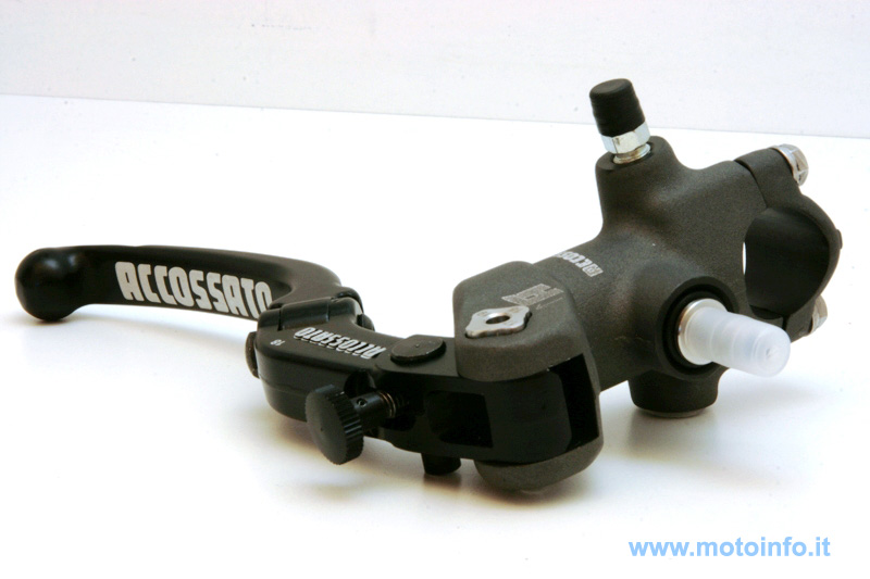

                          #42
                          se devo dire la verit? vorrei provare l'accossato e bella cattiva all'apparenza.
                          nessuno sa dirmi niente su come va?
