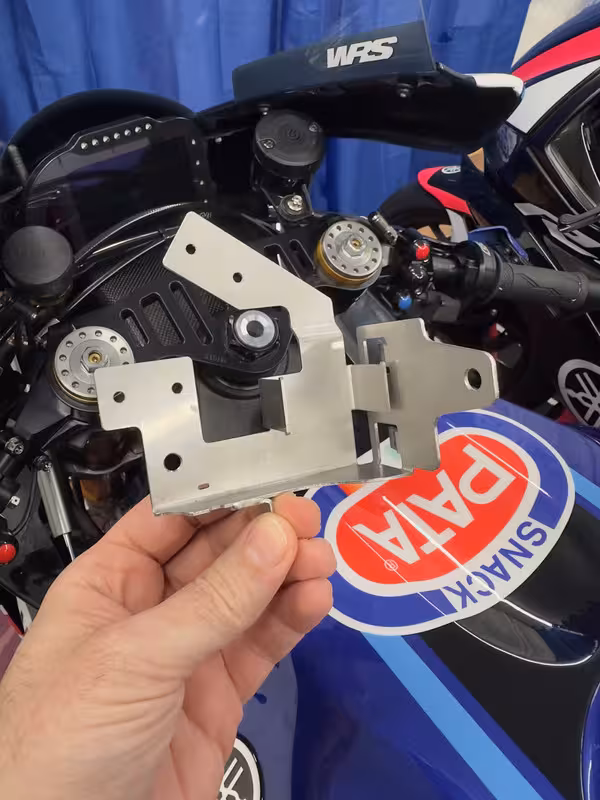

    Intanto sto iniziando a mettere giù le prime elucubrazioni Dopo stampo il primo prototipo e vedo l'effetto che fa

      Primo prototipo di staffa montato, devo già cambiare alcune quote
      Direttamente dalla SBK, staffa per jump starter
      E dopo un po' di lavoro con la fresa, adattato alla mia R1

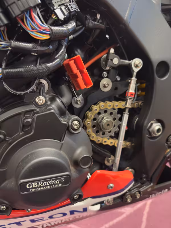

        Installazione del comando ad indice per il freno posteriore conclusa al 90%. Con l'occasione ho cambiato il cavo frizione, la leva frizione ed il leveraggio. Ora sembra molto più morbida e modulabile.
        Rimane da capire come fissare il serbatoietto del liquido freni Soluzioni pronte non le ho trovate, immagino toccherà produrre qualcosa di custom (si accettano suggerimenti )
        Ciao Fa , scusa per il cavo frizione ne hai preso uno generico o di un'altra molto ? Lo hai preso più lungo ? Servirebbe anche a me per averlo un po meno tirato
          #244
          Ciao Tex! Il cavo frizione l'ho fatto fare da un'azienda specializzata, ha una maggiore scorrevolezza rispetto a quello standard e la leva risulta più leggera. Come lunghezza è praticamente identico. Per riuscire a farlo girare di fronte alla forcella e non dietro devi sfilare completamente il cavo e cambiare il passaggio che fa intorno al radiatore, dovresti riuscire anche con quello standard
