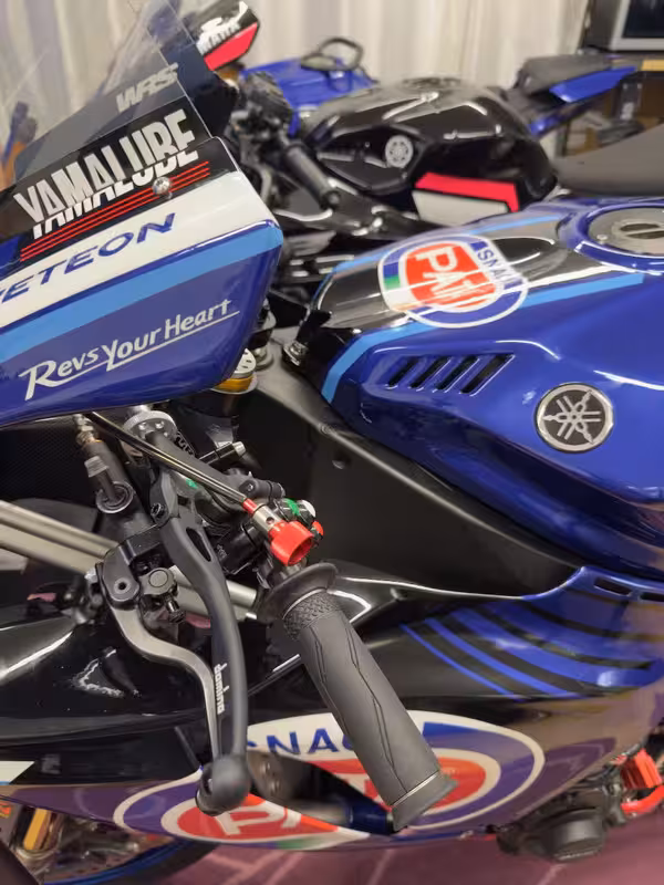

Vi presento la mia piccola R1
Ho dovuto impostare il cambio elettronico in modalità reverse rispetto allo standard, perché così montato fa il movimento contrario rispetto a quello di serie. Il cambio Cordona ha la centralina programmabile quindi capito il "ritmo" con cui vanno dati i comandi non è stato difficile. Impostato così ho ridotto tantissimo il falso inserimento delle marce e funziona una meraviglia.

Ci sono la piastra di sterzo inferiore maggiorata e ricavata dal pieno, il condotto aria per il radiatore in carbonio e una coppia di cerchi Marchesini M7RS con relativi sensori, dischi tdrive, e accessori vari

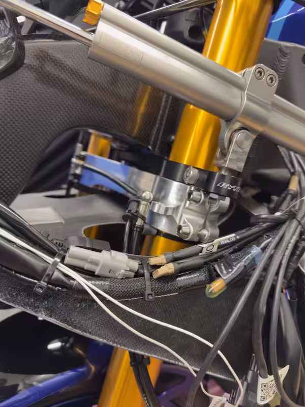

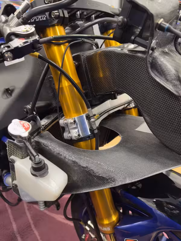

Installazione del comando ad indice per il freno posteriore conclusa al 90%. Con l'occasione ho cambiato il cavo frizione, la leva frizione ed il leveraggio. Ora sembra molto più morbida e modulabile.
Rimane da capire come fissare il serbatoietto del liquido freni
Soluzioni pronte non le ho trovate, immagino toccherà produrre qualcosa di custom (si accettano suggerimenti
