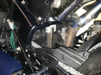

                              Eccola in una foto in notturna, con la carena nuova appena montata...
                              Carena Cruciata di cui al di l? di qualche normale imperfezione superficiale (da sistemare prima della verniciatura), ? davvero "caduta sopra" la moto: nessuna modifica, nessuna perdita di tempo... poi notate anche gli sganci rapidi sia nella loro tipologia sia nel loro limitato numero per una massima velocit? durante l'uso:
                              Foto a moto pronta prima del turno:
                              Foto a moto a fine attivit?... me la sono coccolata e pulita subito dopo il turno per riportarla a casa pronta per la prossima avventura: grande big bang!!
