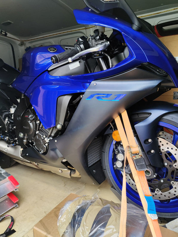

                            Uff ma come mai a me si ? Urtano sulle carene … forse sbaglio qualcosa !!! Ma le ancori sulla piastra in alto dello sterzo (dove ci sono i manubri ) o sulla piastra quella sotto ?
                            Ho anche la foto...
                              Ho anche la foto...
                              E non ti fa pressione li sulla carena ?
