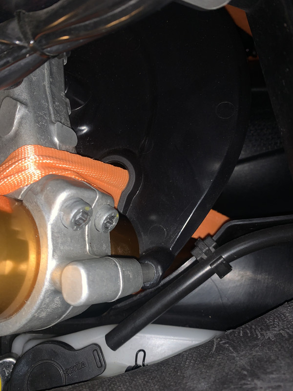

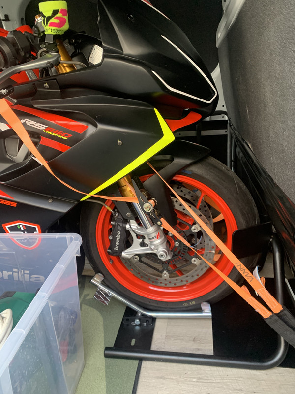

Eccomi vi mostro gli aggiornamenti !!! Montato il blocca ruota singolo che ho preso che mi aiuta con il pedale a tirare fuori la ruota (a gomma calda metterò comunque uno straccio). Abbiamo saldato una piastra sotto con un perno in modo da andare a fissarlo a una delle viti del furgone così quando carico la moto non si sposta e non serviva bucare il pianale … per il fissaggio invece nonostante non ci fosse modo di passare con le cinghie dalla piastra sottosterzo.. in realtà ci si passava a filo (@tturbojj prova a controllare anche la tua ).
ma la soddisfazione più grande è stata quella di caricarmi la moto interamente da sola senza nessuno che me la spingesse da dietro e fissarla .. tutto da sola :-) che grande soddisfazione !!!

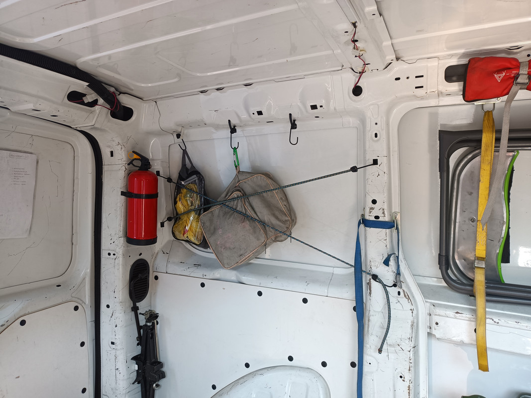

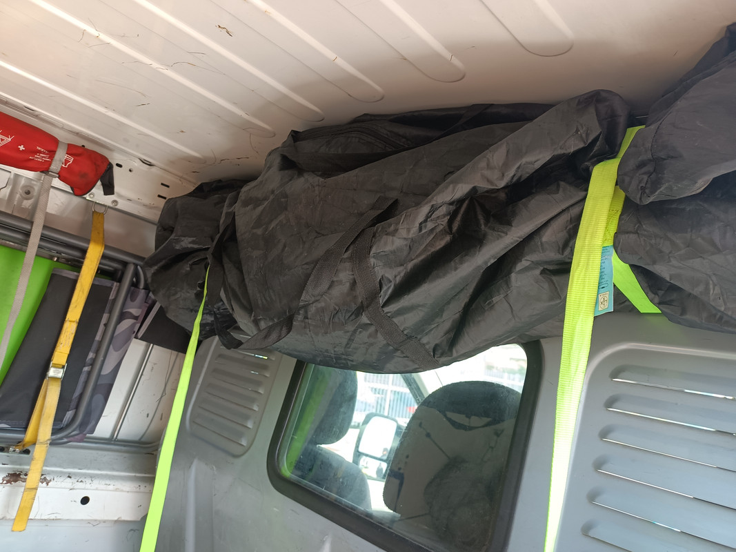

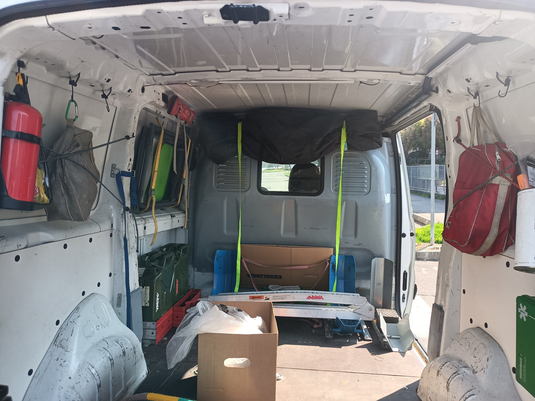

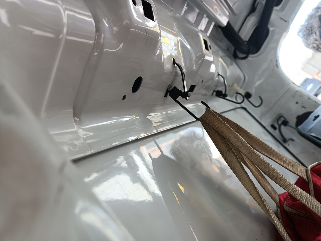

Torno ora con il furgone del mio amico,se può esservi di aiuto x eliminare spazio x terra e co le foto dei suoi aggiornamenti,cosa importante ha aggiunto subito una luce più forte perché la sera fa comodo,poi utilizzando le traverse ed i buchi del telaio del suo van ha messo ganci un po' dappertutto un modo da attaccare alle pareti tutto il possibile (borse termo,sedie tavolino gazebo ecc), così facendo con l'equivalente di uno fiat Scudo si viaggia tranquilli con due moto più gomme e qualcosa di ricambi (oltre alla indispensabile cassetta attrezzi)

Dianutte88 se il cricchetto deve stare così vicino a forceòòa e parafango ti conviene arrotolarci attorno uno straccio..
..o rischi di rigare tutto mentre viaggi..Last edited by lc86; 18-03-23, 15:06.
