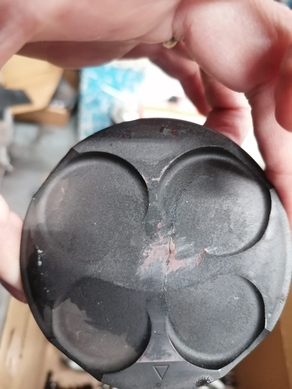

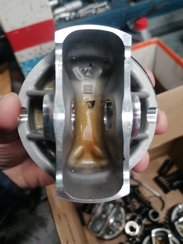

    Dato che io nn sono riuscito a caricarle...ho lasciato l'onere al buon Nadiani...
    Penso ci sai poco da dire su questo pistone, se nn è difettoso o di scarsa qualità ditemi voi quale possa essere stato il problema!!
      #17
      il cielo di che colore è? sembra abbia surriscaldato
            Infatti lo abbiamo pensato...secondo te troppo anticipo? Mappe APX2 di Revo con autotune
              #21
              Però sul cielo nn ha segni di detonazione, secondo te a occhio le cause quali potrebbero essere?
              Capisco nn sia facile dare un parere in questo caso...
                #22
                che candele avevi? gli altri pistoni hanno segni?
                  #23
                  E se gli fosse mancato l'olio? Sotto ne hai due "cotti" e uno chiaro.....
                    #24
                    Ma il pezzetto mancante è venuto via dopo aver smontato il pistone spero…
                      #25
                      Eh no...mancava proprio, ma nn ha fatto danni a quanto pare...
                        #26
                        Le varie foto che state vedendo sono sempre dello stesso pistone, appena posso posto anche quelle degli altri pistoni.
                        Ma escluderei la mancanza di olio.
                          Chiedo e ti dico...
                            #28
                            Quello che si vede in basso a destra sul bordo del pistone è sporco oppure è un cratere da detonazione ?
                              #29
                              Ciao, no nessun segno di detonazione... quello che vedi nella foto è sporco
                                #30
                                Allora mi hanno confermato che erano montate candele originali e che gli altri pistoni sono identici ma senza alcun segno di danno di nessun tipo.
                                A parere del mio motorista nn ci sono segni particolari di nessun problema sui cieli dei pistoni.
                                Secondo lui che li ha in mano (appena li ho vi girerò foto approfondite) nn hanno subito stress particolari, da come la vede lui quello è un pistone difettoso e basta.
                                Ps su in Aprilia gli hanno detto di usare solo ed esclusivamente candele originali... ha altri 2 clienti con 1100 che la usano solo per correre ed entrambi usano solo candele originali.
                                Secondo te G4BRO vanno usate altre candele? possono essere parte del problema?
