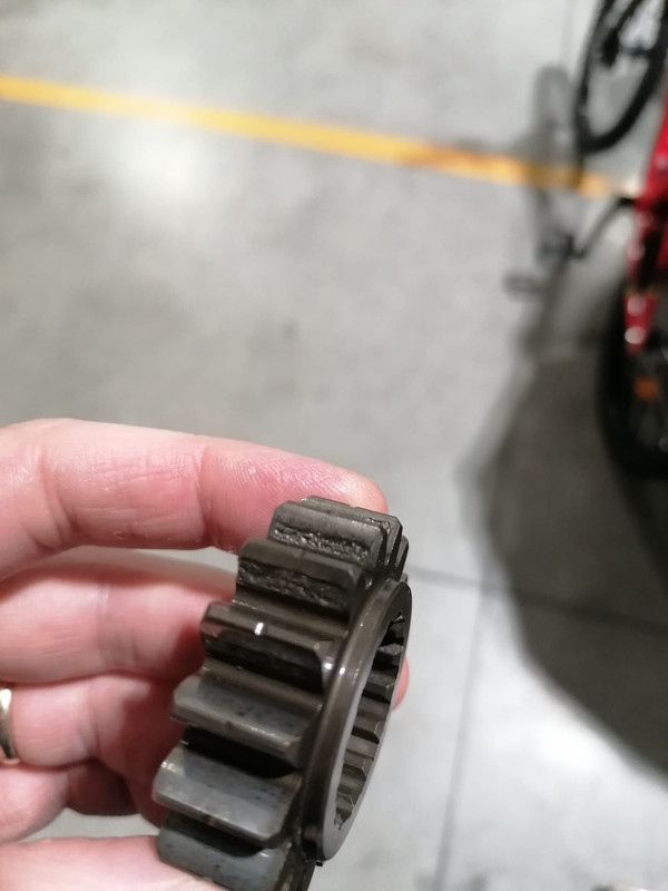

          #34
          che brutta quella vaiolatura sull'ingranaggio!
            #35
            Colpa del pezzetto mancante del pistone crepato?

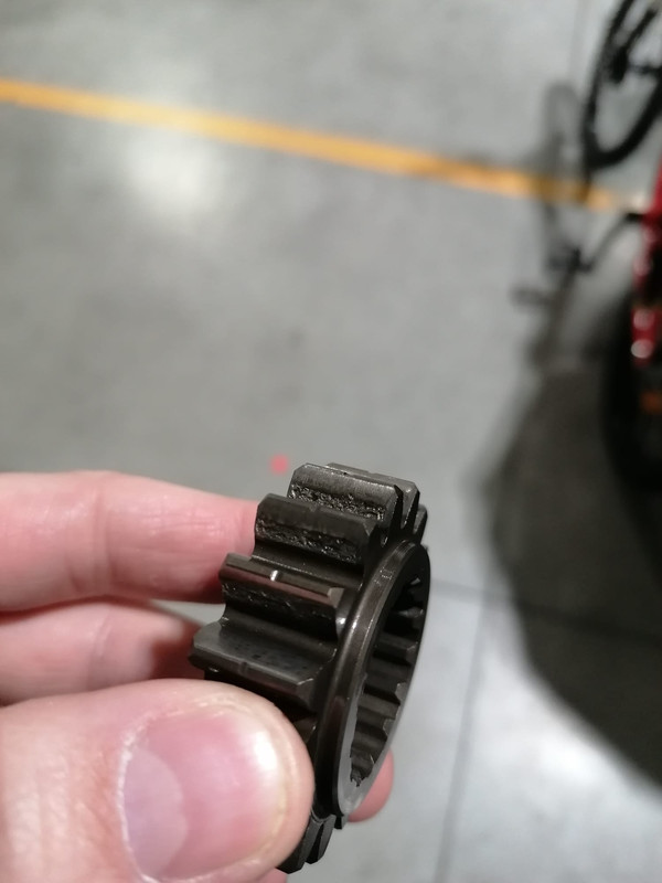

                  Sono ingranaggi del cambio quelli

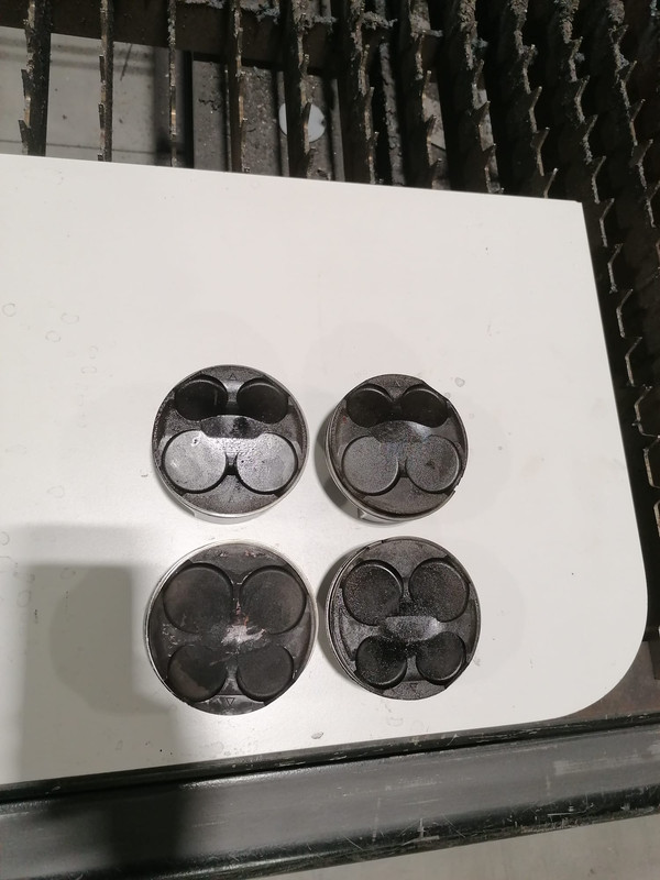

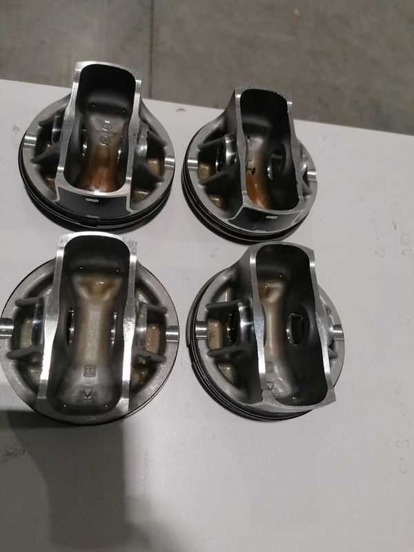

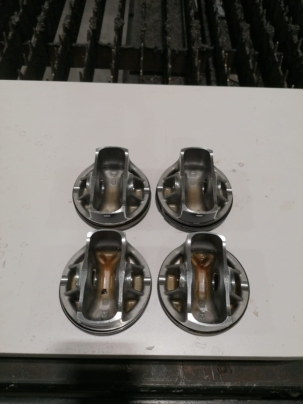

                        Buongiorno, nn ho potuto scrivere prima perchè ero fuori per lavoro...e come la scorsa volta il buon Nadio mi ha caricato le foto!
                        Ho notato che i pistoni della bancata post siano più "scuri" quindi immagino scaldati, nn ne conosco la ragione...forse G4BRO ci può dare una minima spiegazione di cosa possa essere accaduto.

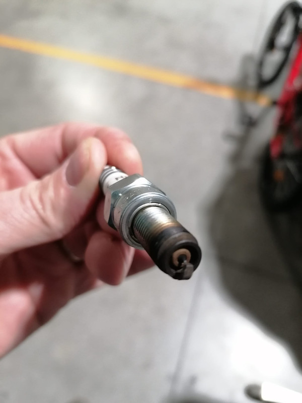

                        Le candele sono quelle originali, dato che si era avuto il dubbio...per lo meno in questo tagliando lo sono!!
                        Il mio motorista mi faceva notare che Aprilia ha inoltrato una circolare in cui indichi l'obbligo di utilizzo delle candele originali, quindi in teoria chiunque faccia un minimo di Aprilia sa che nn ne può usare altre!!
                        L'ingranaggio della 2° marcia (mi pare sia la seconda) è completamente tritato!!
                        Il materiale ha perso la cementazione e come è evidente aveva iniziato a usurarsi per attrito in maniera anomala...causando la sostituzione di entrambi gli ingranaggi.
                        Anche in questo caso l'unica spiegazione che riusciamo a darci è la scarsa qualità dei materiali!!

                                forse sto scrivendo una fesseria, ma le candele iridio originali Aprilia non dovrebbero avere sigla MR...e qualcosa, con scritta in azzurro?
