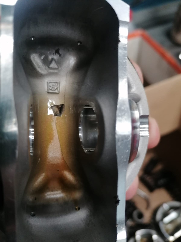

    Facendola corta, con meno di 1500 km da revisione il motore inizia a sfumacchiare...al che ovviamente decido di aprire il motore almeno per capire di che si tratta!!
    Primo pistone bancata post crepato da lato a lato...ma per fortuna nn spezzato!!
    Nn ho fatto danni e penso di cavarmela "solo" con la sostituzione di un pistone, il mio motorista mi conferma che in motore sia stato revisionato in quanto il pistone in questione nn ha alcun segno di usura, ma mi sbaglio alla grande...
    Mi fa notare che come giusto sarebbe almeno da sostituire l'intero set di pistoni e che cmq dato che ci siamo un occhiata alle bronzine sarebbe da dare dato l'uso che ne faccio, ovviamente a malincuore per il mio portafogli decido di revisionare tutto.

    Voi direte "be dai è tutto bene quel che finisce bene!!" é no cari...mentre smonta il motore si accorge di una "interferenza/durezza" nel far girare l'albero motore solo con i colletti di banco montati, al che decide di ordinare le Bronzine più larghe di tolleranza in catalogo in quanto dopo la misurazione dei diametri e delle usure ci stanno cmq.
    Ma decidiamo di verificare il centraggio delle sedi dell'albero nei carter (nn chiedetemi come) e vede che sono tutti in asse ma, un alloggiamento è sotto dimensionato (altro "ma di che stiamo parlando?!?!?!) di ben 4 centesimi sul diametro.
    Chiediamo delucidazioni in Aprilia, e ci dicono che "può capitare" No dico COSA????????
    Inviamo il carter in torneria specializzata e mi viene restituito con le giuste tolleranze.

                  Ma vedi smanettone75 nn è tanto il dover aprire un motore il problema (in quanto motore usato per gare)... è quanto quello che trovi quando apri che ci ha lasciato basiti!!
                  Un pistone difettoso sai può capitere, anche se nn dovrebbe... ma un carter palesemente difettoso assolutamente no!!
                  Una casa come Aprilia nn può mandare motori con sti difetti fuori dalla produzione come conformi all'utilizzo, nn è un tosaerba o uno scooter 50... è una moto da 300 all'ora!!
                  Tra l'altro sul discorso pistoni ci è stato confermato che hanno avuto lotti di produzione difettosi nell'annata 2020... infatti dalla fine del 2021 i pistoni 1100 delle annate precedenti nn sono più ordinabili, sostituiti dalla versione 2021/2022.

                        Che poi SUPERALEX l'unica vera anomalia è quella dell'albero...per il pistone difettoso il team nn potevano ne vedere ne sapere nulla!!
                        Il motore girava e funzionava perfettamente quando è stato aperto, ovviamente la bronzina centrale dell'albero nn aveva goduto di ottima salute... ma ti assicuro che se nn avessi rotto il pistone mi sarei accorto del problema solo alla revisione chilometrica programmata, sempre che per quel problema nn fossi incappato in una rottura da usura prima!! (possibile ma nn sicura).
