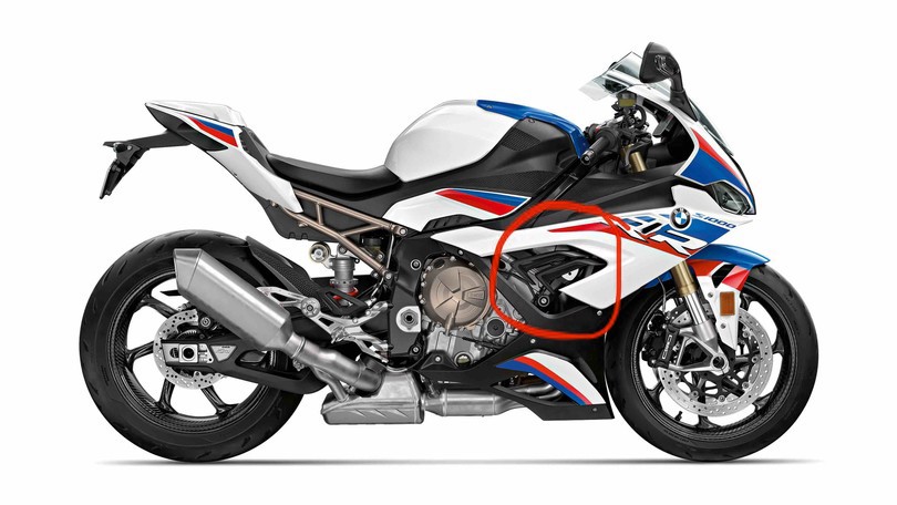

        Sulla mia è la seconda volta che si rompe la griglia in plastica che copre il cilindro di dx ...

            intendi questa...?

                Si il pezzo che si rompe è quello evidenziato, ok se non sono automatiche è meglio almeno rimangono uguali e si può capire dove correggere, la forcella anteriore puo essere regolata solo parzialmente, manca un sensore che BMW nemmeno fornisce, per separare compressione ed estensione, il precarico è manuale

                    Le vibrazioni. Controlla la pressioni delle gomme, assicurati che non siano troppo alte.
                    • Non noto particolari vibrazioni, uso le pressioni gomme metzeler 1.9 dietro 2.1 avanti, comunque se anche ci fossero non è possibile perdere pezzi di carena per strada

                        Ci sei con le pressioni. Non sei l’unico ad avere avuto sta noia. Fagli una rondella con la camera d’aria sugli attacchi.
