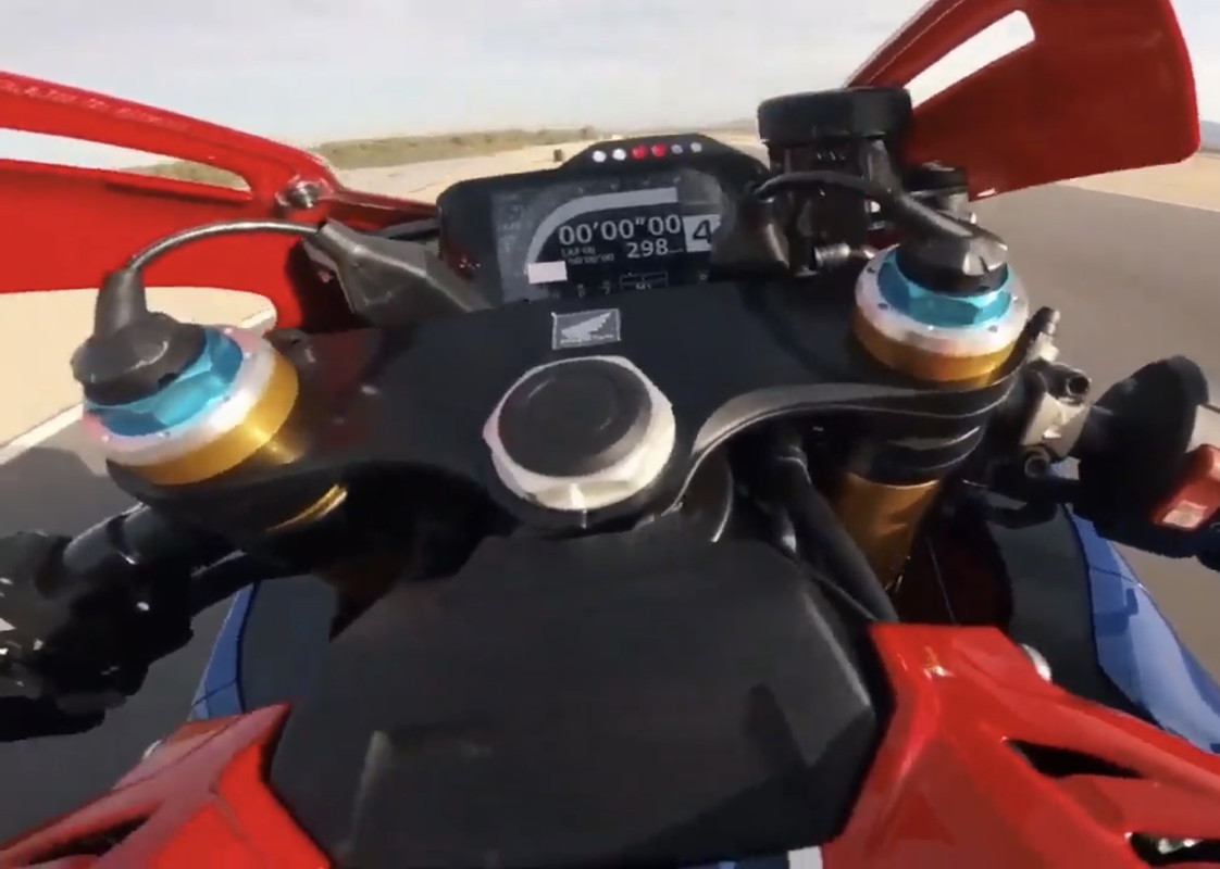

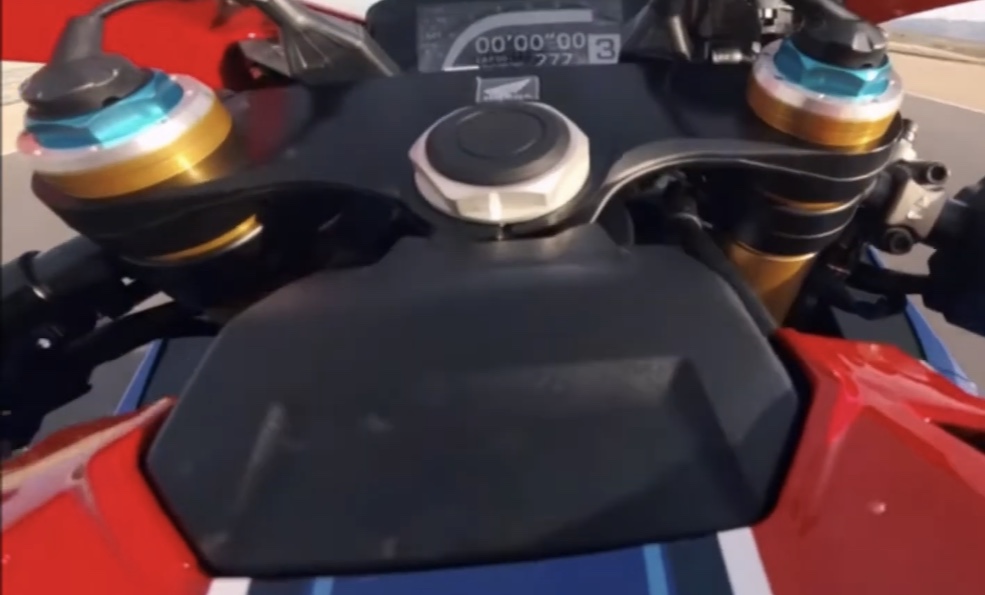

    interessante il video pubblicato su youtube dal team BSB.
    1^ 180km/h
    2 ^ 225km/h
    3^ 277km/h
    4^ 298km/h non a limitatore
    5^ ?
    6^ ?
    ovviamente da tachimetro.

      Originally posted by Rocky View Post
      1^ 180km/h
      2 ^ 225km/h
      3^ 277km/h
      4^ 295km/h non a limitatore
      5^ ?
      6^ ?
