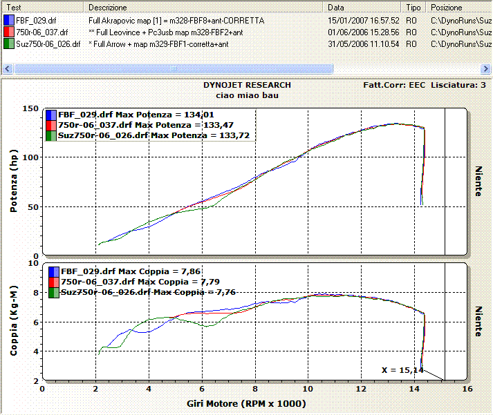

      come mai la lettura del leovince comincia a 5000 g/m?
      Inizio prova a regime differente...

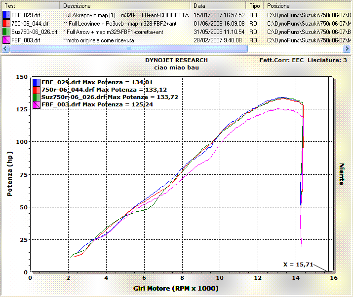

      ecco un altro riferimento, separato potenza e coppia cos? si vede meglio le differenze.
      Qui ? inserito anche il grafico della moto completamente originale (scarico, filtro e centralina originale)

        Originally posted by Docste View Post
        anche l'akra non è male
        sicuramente akra è una certezza... ma io guarderei bene la curva di coppia anche ai 9000 visto che un 750 in pista a 6000 si usa molto poco

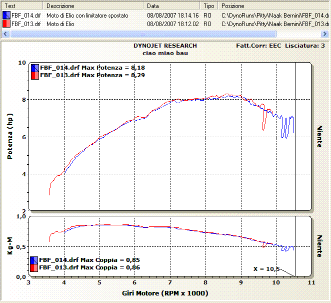

            lo sapevo... sulla mia dovevamo mettere la ruota stradale
              #81

                ? un tarlo che ho in testa da quando mi hai fatto la modifica e te lo dissi pure quando eravamo su... non saranno troppi quasi 10.500 giri?
                  #83
                  10.500rpm non saranno tanti, ma guarda come li eroga...cio? cosa vuoi di pi??!
                    #84
                    Beh... potevamo arrivare anche a 10.700... ma avevamo deciso di puntare tutto sull'erogazione e sull'affidabilit?
                      #85
                      permettimi di dissentire da questa scelta per?
                      ...io a costo di guadagnare 2/300 giri avrei anche sacrificato un po' l'erogazione che tanto ? gi? praticamente perfetta di suo...al massimo si sporcava giusto un po'!
