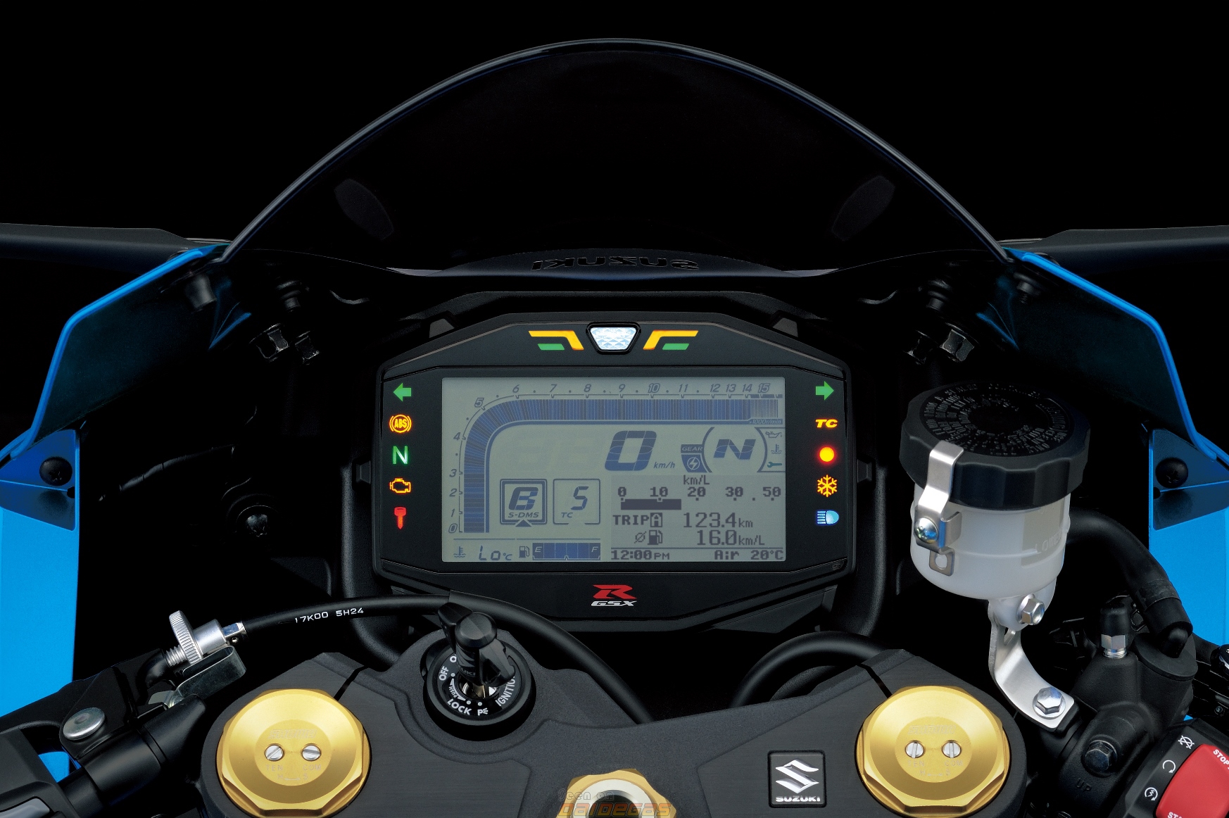

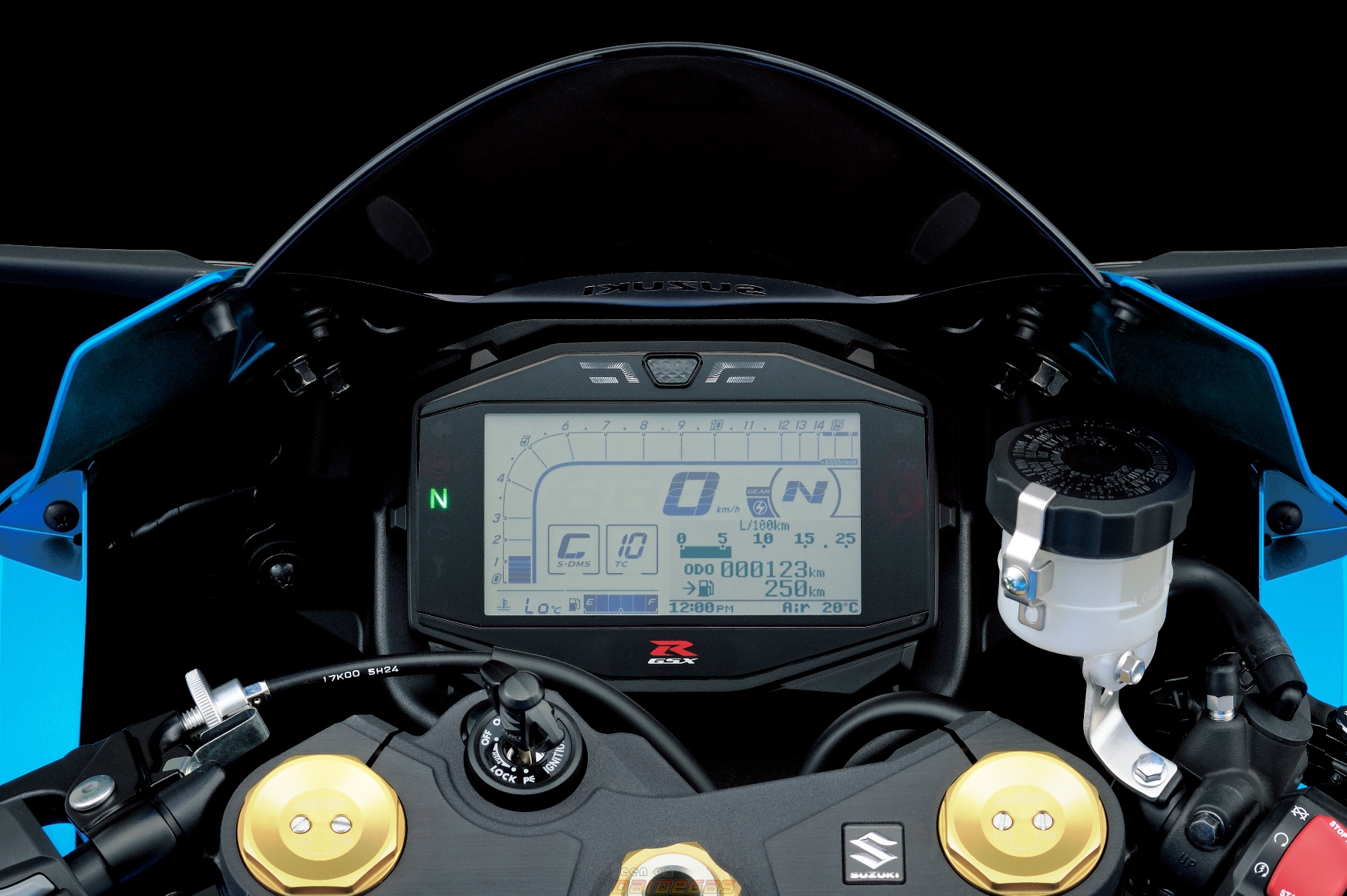

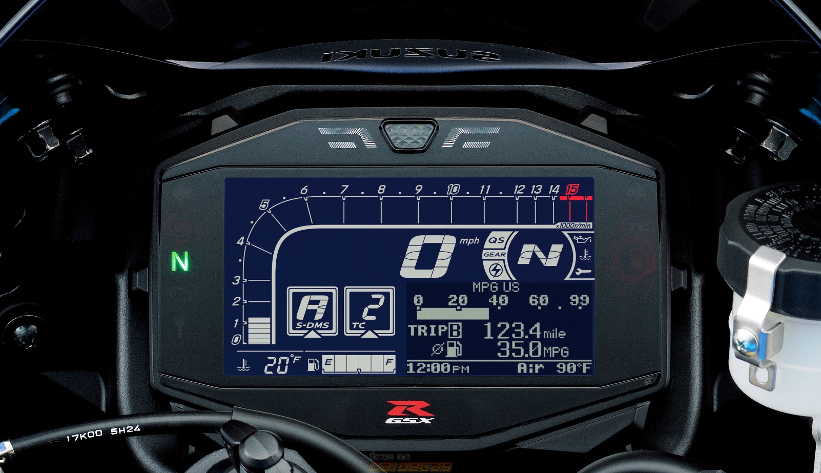

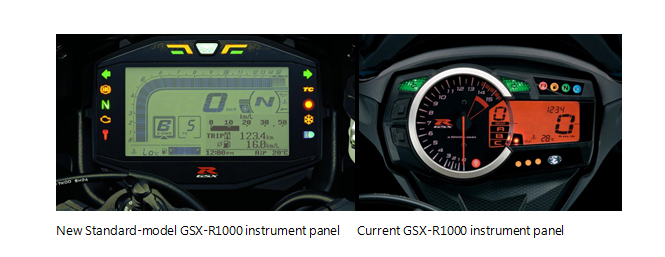

direi molto bella davvero,Originally posted by mito22 View PostE della strumentazione che ne dite?
ma...
la dentro ce sta troppa roBBa, nun se capisce un cazz
io resto sempre x un bel contagirone con la su bella lancettona in stile classico, un po' come hanno fatto bmw ed aprilia fin'ora.. ma ormai il futuro ? questo e ce ne faremo una ragione
