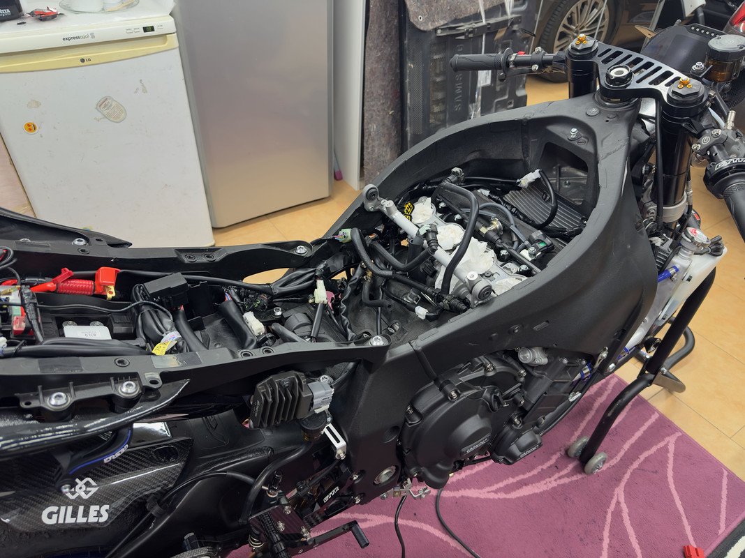

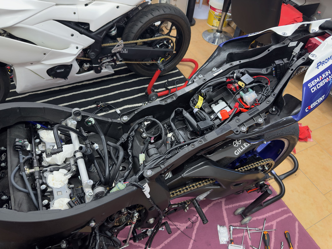

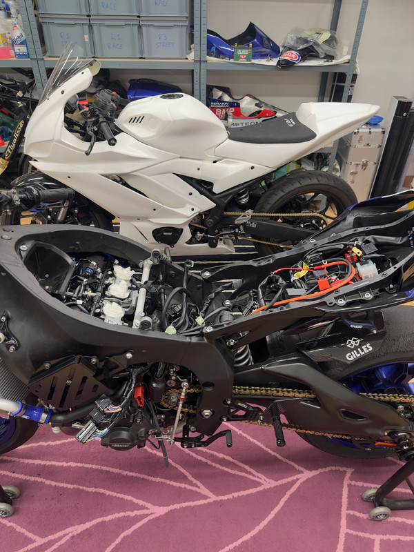

    Comunque questa mattina i lavori sono proseguiti ma non so' se riuscirò a lavorarci nel pomeriggio

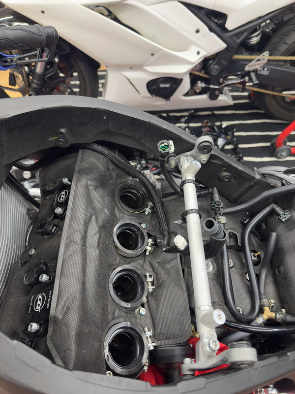

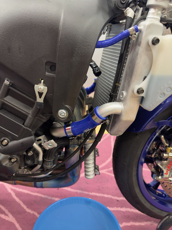

    Per poter raggiungere parte del sistema di raffreddamento doppiamo rimuovere i corpi farfallati

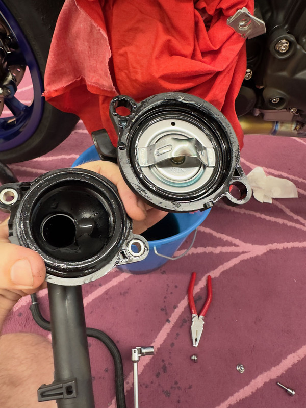

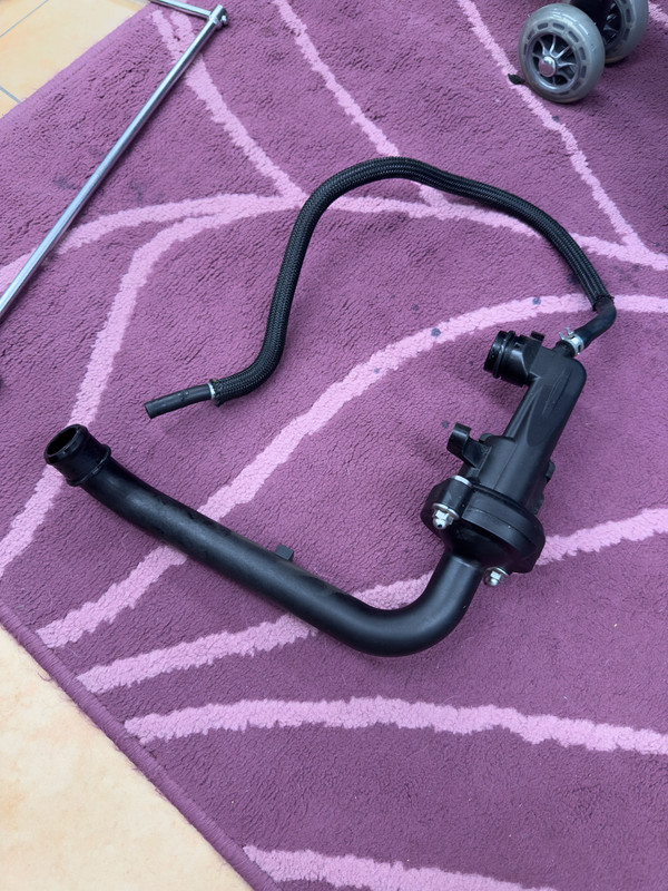

    Finalmente, dopo aver rimosso due simpatiche viti, via la valvola termostatica.
    La valvola termostatica. La rimuovo per migliorare il raffreddamento. L'unico contro è che ci metterà di più a riscaldarsi in fase iniziale, ma in pista il tempo di solito c'è.

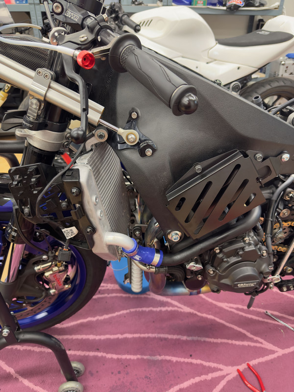

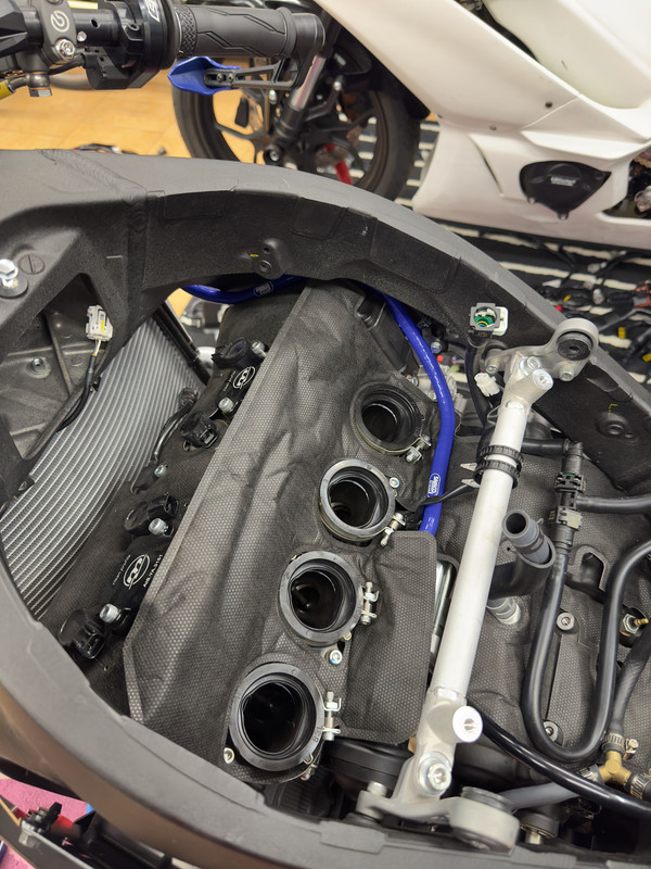

    Già che ci siamo rimontando l'impianto di raffreddamento installiamo dei più fashion e resistenti tubi in silicone

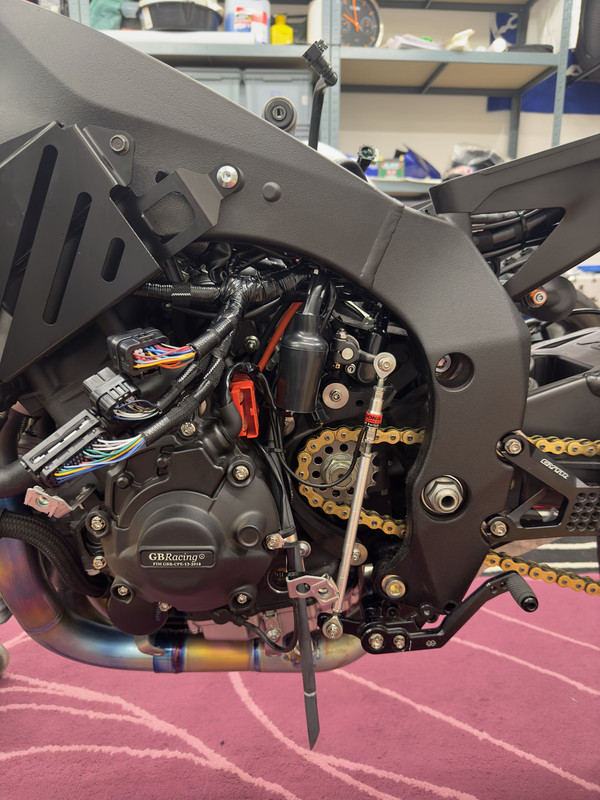

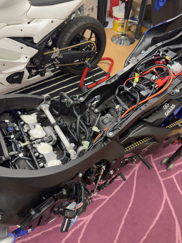

    Il cablaggio nuovo inizia a trovare posto

            funziona già tutto anche con la centralina originale senza modifiche?
            anche sulla r1 si perde la spia della folle come sulla mia?
              #156
              Centralina GYTR e STD hanno un pinout differente (la disposizione dei contatti) quindi ogni centralina funziona solo con il suo cablaggio. A me al momento è arrivato solo il cablaggio, in teoria tra lunedì e martedì dovrebbe arrivare la centralina insieme ad un altro paio di cose carine..

                  Se posso darti un consiglio, le ventole, almeno una, lasciale su (sempre che il cablaggio racing lo permetta).
                    #159
                    Purtroppo il cablaggio racing non lo prevede, dovrei fare io un collegamento diretto alla batteria con interruttore.. pero’ conta che in pista porto un ventilatore industriale da 60cm per raffreddare la moto appena mi fermo
                      #160
                      Si anche io uso il ventolone, però le ventole di serie aiutano a non prendere colpi di calore appena si rientra, specie dopo una bandiere rossa ecc, se sul cablaggio non ci sono c è poco da fare a meno di alimentarle dirette come dici.. prova e vedi come va.

                          Stato Avanzamento Lavori: cablaggio passato per intero, fascette posizionate. Devo gusto rimontare l'airbox (lavoro di pochi minuti) e intestare i cavi di accensione moto e accensione luce pioggia. Poi ovviamente devo ancora montare la ECU.

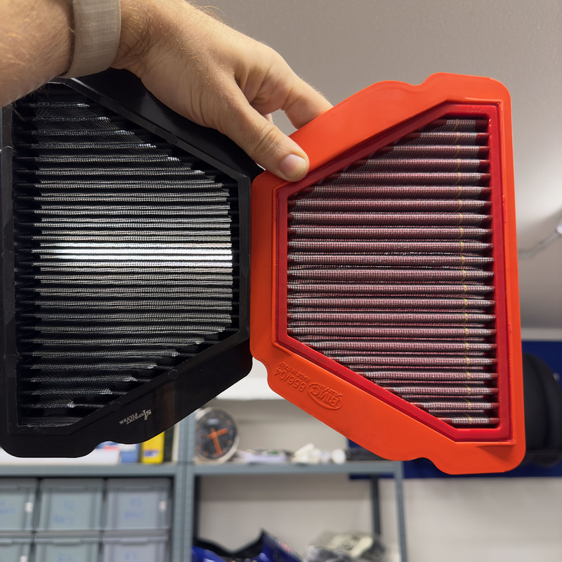

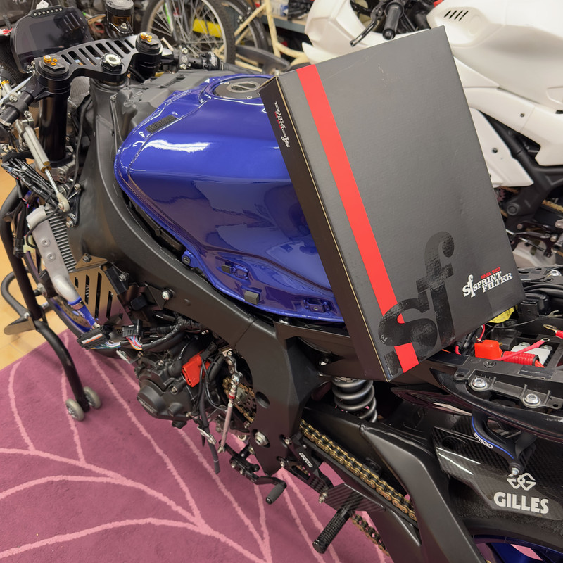

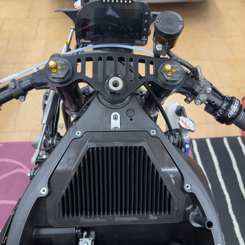

                            Installato il nuovo filtro aria Sprint Filter F1-85.
                            Confronto con BMC Race
