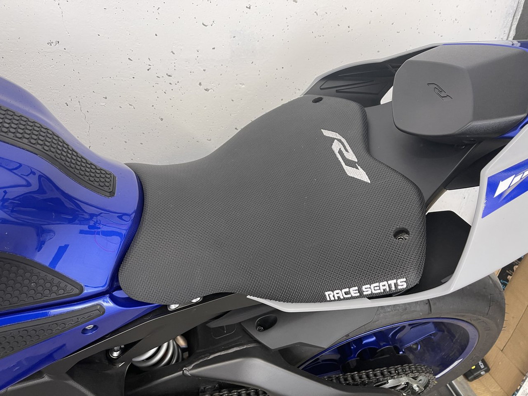

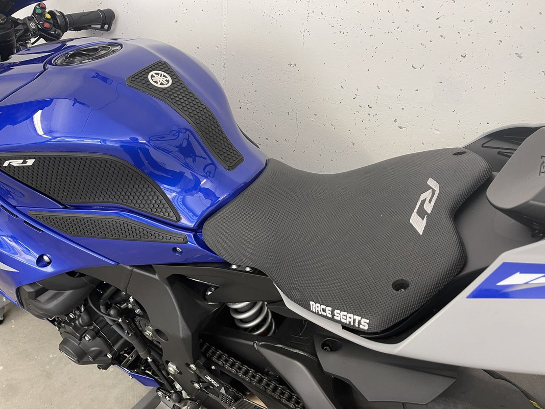

              #66
              Chicca n.2
              Sella Race Seats

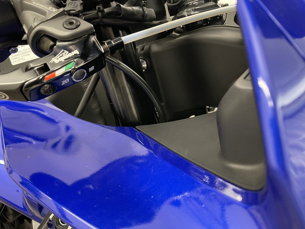

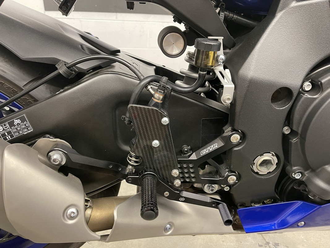

                Nell'ultimo periodo ho lavorato sui freni (visto che ho avuto qualche problema )
                Pompa posteriore Brembo PS13 con valvola spurgo e piedino personalizzato
                Sostituiti i tubi originali con dei nuovi Hel diretti in treccia
                E "ciao ciao" ABS! (Nella foto non avevo ancora terminato l'installazione, mancavano ancora tutte le fascette)
                Ora frena con molta più decisione e anche il feedback alla leva è molto più coerente (prima riuscivo a chiudermi la leva sulle dita). Ora devo solo provare a lavorare sulla corsa a vuoto della leva, che secondo me è ancora un filo eccessiva.
                  Anche con pompa regolata in posizione "R"?
                    #69
                    Già, anche con pompa regolata su R. Anzi, secondo me la differenza tra la posizione Normal e la Racing è di pochi millimetri, praticamente durante la guida non è possibile rendersi conto della differenza.
                      #70
                      se la ruota fatta girare a mano scorre molto libera è normale che ci sia + corsa, perché ci vuole di più a far arrivare le pastiglie sul disco. Il che vuol dire che i pistoncini delle pinze lavorano bene. Quando è così poi usandola la corsa diminuisce perché sporcandosi i pistoncini rientrano meno..dipende poi anche dalla pompa che con interasse 20 ha meno corsa della 18
                        #71
                        La ruota è "normalmente" libera, si sente bene che le pastiglie sfiorano il disco. La cosa strana è che, per ogni pinza, è chiaramente visibile che due pistoncini sono costantemente a contatto con la pastiglia e due pistoncini sono leggermente arretrati. Ovviamente, finché tutti e 4 i pistoncini sono in battuta, la corsa della leva è vuota.
                        A me stranisce questa corsa vuota (ho riprovato anche oggi su una ZX10R con pompa originale che non ha tutta questa corsa a vuoto) ed il fatto che la regolazione della RCS sia quasi inutile.
                        Per il resto la moto frena perfettamente!
                          #72
                          Una domanda "stupida", quando hai fatto lo spurgo il serbatoio era aperto? Senza tappo e/o altro?
                          Perché a noi era capitato che s inizio stagione si è fatto uno spurgo veloce alle pinze, uscendo immediatamente olio è bastata mezza pompata per parte, e non dovendo aggiungere la parte alta non è stata aperta.
                          Morale, si era creata una depressione che "risucchiava" i pistoncini.
                          Diversamente, come scrive SUPERALEX con l'uso rientreranno meno
                            #73
                            Ciao omarMT01, mi hai messo il dubbio, dopo vado a controllare
                              #74
                              Se così fosse, non devi fare altro che aprire il serbatoio, togliere la gomma, dare tue pompate, senza aprire spurghi solo per spingere i pistoni, e richiudere il tutto
                                #75
                                Fatto, mi sembra anche migliorato! Ora è sicuramente "nella norma"
