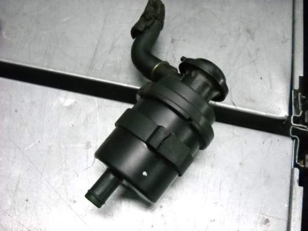

                          Ok, mando i vapori in un recipente a parte... ma poi lo collego anche con l'airbox? Ho capito bene? Se ? cos? il vaso di espansione ducati che ho messo nella pagina precedente potrebbe andare bene!
                          Questo invece ? il filtro che usa la Honda, secondo me sulla mia non ci starebbe male!

                            NOOOOOOOOO
                            tubo nel contenitore extra
                            tappa il relativo buco nella scatola filtro
                            fine

                              Allora... collego lo sfiato del basamento con un tubo al contenitore extra, i gas passano nel contenitore e poi dove vanno???? Se il contenitore non ha un altro sfogo esplode o soffoca il motore perch? ? come se tappassi lo sfiato del basamento. Se sfoga all'esterno fa troppo fumo anche con un filtrino e ho paura che vada sulle ruote. Se lo collego al filtro mi sporca la carburazione...

                                ...direi la seconda opzione...
                                i vapori vanno nella vaschetta che non e? ermetica...chiaro che dovrai svuotarla se necessario dopo una certa....se veramente ti brucia cosi? tanto olio, metti un pezzo di spugna nel tubo prima che arrivi al contenitore
