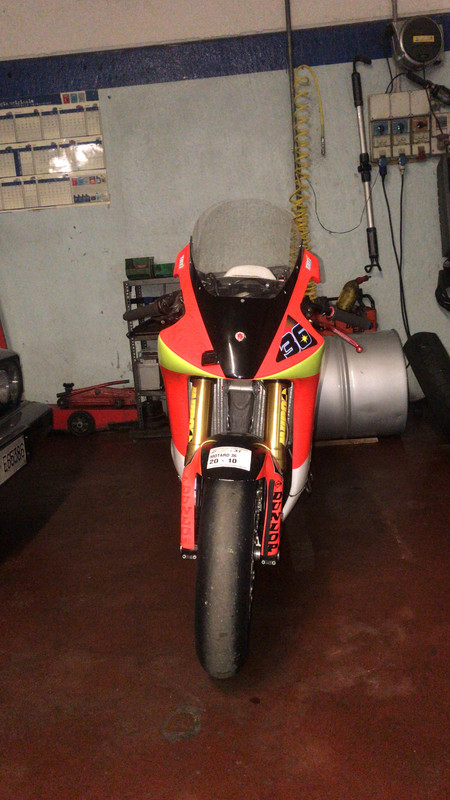

Ecco, pedane e semimanubri pure..ma quella che tu definisci fofca corta, in realtà (vedo mupo..) quanto costa?Originally posted by arabykola View PostEsatto: è un motard con forca corta , pedane ss montate su delle piastre ,semimanubri e una carena/codone che vendono già fatta

Serbatoio si usa lo stesso del cross motard, quello che si vede è un finto serbatoio di vetroresinaOriginally posted by bastich View PostAd occhio..

il kit ufficiale costa un boato, mi pare 4.5 k
comprende ruote forcella piastredi sterzo manubri piastre portapedane e kit carena appunto
ma se ne trovano qualcuno in giro a prezzo decente, oppure uno un po’ pratico si può costruire o adattare molte cose da se
tranne la carena, quella serve
io l ho pagata una sciocchezza, come motard qualsiasi
Originally posted by arabykola View PostSi l ho presa da poco
assetto è grosso modo quello da motard , tutte le piastre carene pedane ecc le forniscono

No lascia perdere la mia forcaOriginally posted by bastich View PostEcco, pedane e semimanubri pure..ma quella che tu definisci fofca corta, in realtà (vedo mupo..) quanto costa?
Alla fine..conviene e/o ha senso?
Inviato dal mio SM-T819 utilizzando Tapatalk
quella costa come mezza moto ma è che appunto tati ha adattato altro materiale, cerchi inclusi
se devi partire da zero comprare un motard e il
kit intero lascia stare, ti compri una ss bella
ha senso invece se le trovi usate
la tm ex dovi monta il kit che vendono: forcelle piastre cerchi in alluminio
