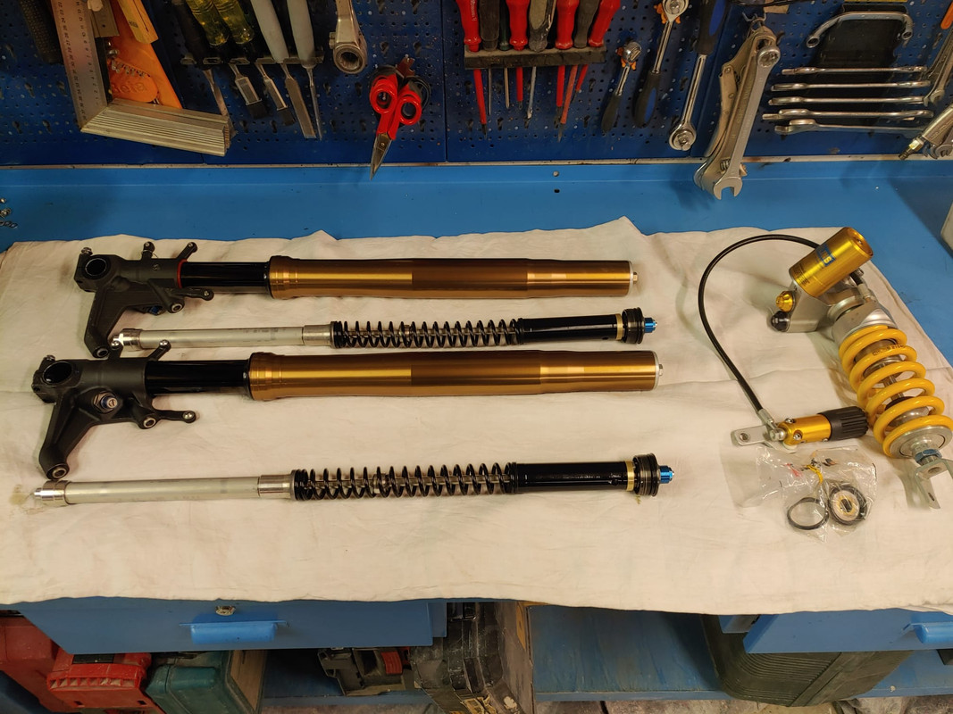

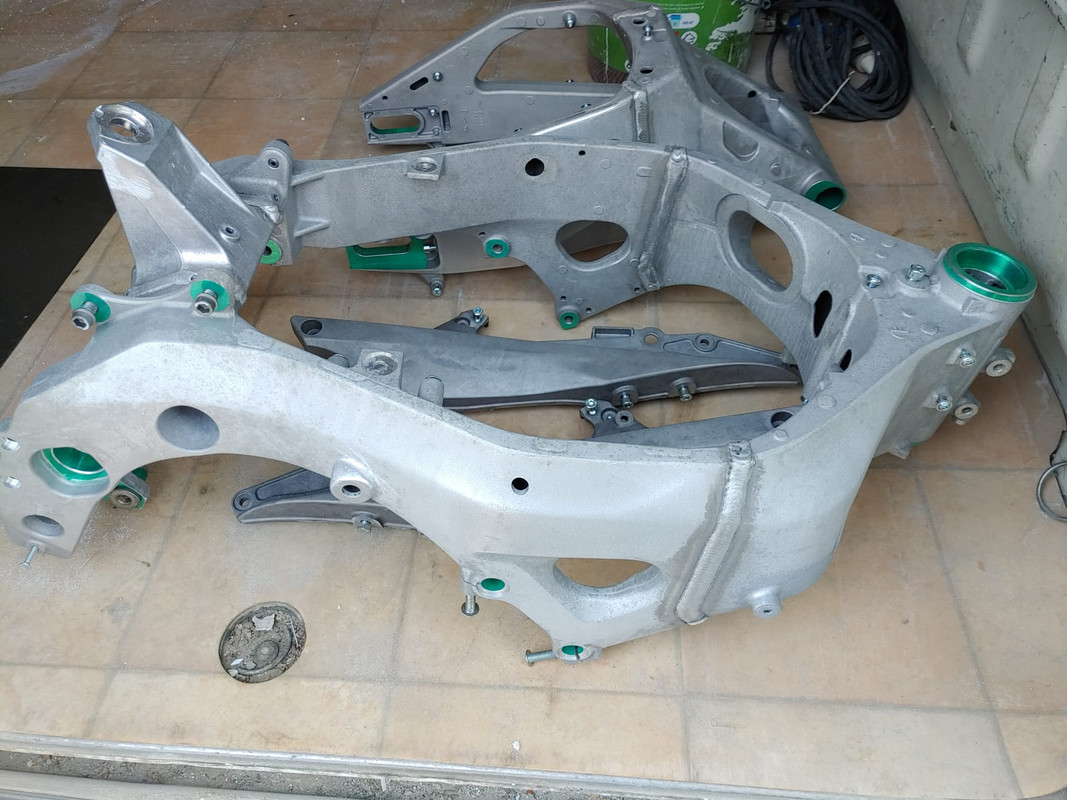

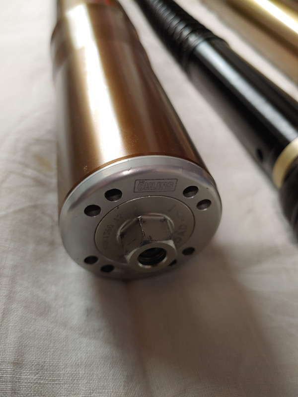

                          Allora amici del grande wrestling, i lavori procedono! il telaio è mascherato e portato alla verniciatura a polvere, mentre ieri ho ritirato gli ammortizzatori revisionati.
                          Dietro ho sostituito il Matris con l' Ohlins e davanti ho sostituito le cartucce originali ritarate da andreani con molla Ohlins in virtù di una cartuccia Ohlins completa.
                          Se mi arrivano i cuscinetti forcellone e canotto di sterzo per la settimana prossima, sabato e domenica si inizia a riassemblare tutto!
