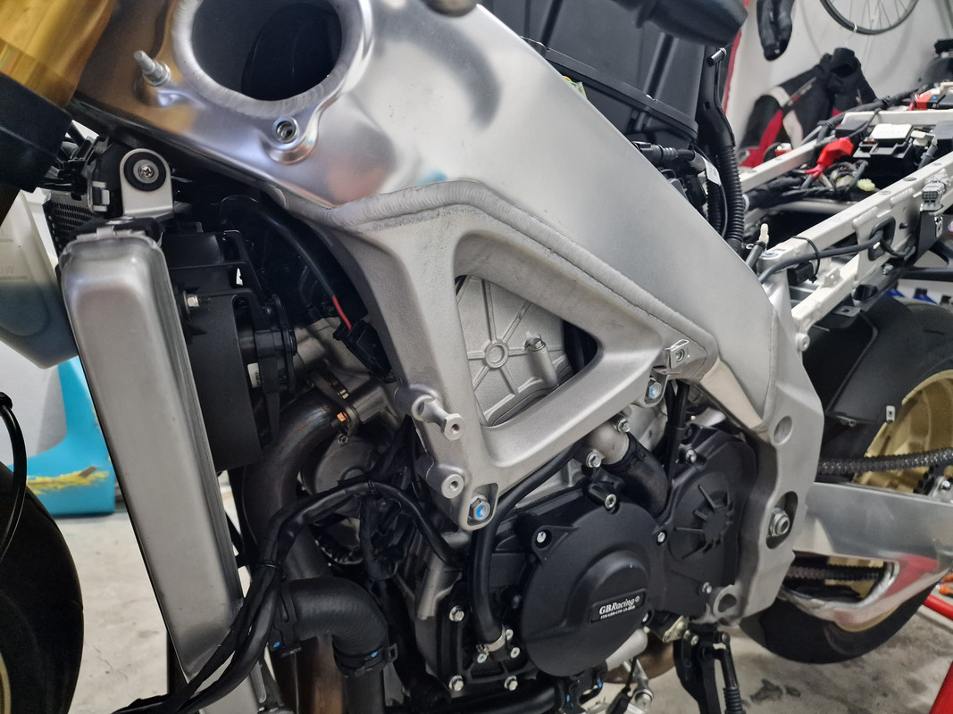

Ciao, in parte ci può anche stare il tuo ragionamento ma a maggior ragione non mi spiego perché mi hanno riconsegnato la moto montata con i piedi e con i connettori degli iniettori superiori invertiti e la moto che murava a 7000 giri.. E sapete chi ha capito il problema al volo tramite un semplice messaggio?? Gabro, mentre in officina davano la colpa alla valvola allo scarico. Ed io mi sono accorto delle rogne perché ho avuto il piacere di trascorrere quasi 8 anni in Officina, fossi stato un utente medio non penso mi sarei accordo di tutto. L'ultima telefonata con l'assistenza é stata.. eh ma noi ci fidiamo particolarmente dell'officina xxx (perché rinomata) dunque io dico caxxate? Ora la moto é in garage e non la uso da quando mi é stata riconsegnata, spero almeno di godermela la prossima stagione.
nel prepararla da pista sono saltate fuori altre caxxate.. qua ad esempio é stato sfilettato un perno di fissaggio condotto airbox.. comunque alla fine con imprecazioni e pazienza l ho sistemata e controllata da cima a fondo...
